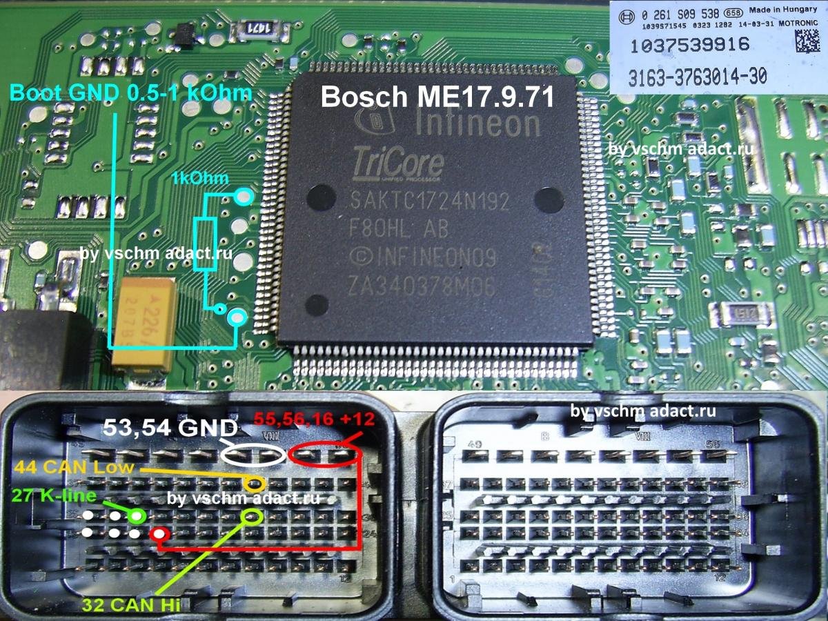

  1. Подскажите по подробней на какую ножку процессора приходит нужный 3 пин? В этом месте не понял
  2. Подскажите по подробней на какую ножку процессора приходит нужный 3 пин? В этом месте не понял
  3. Посмотрите по схеме что должно быть на 3 пине разъёма х2
  4. АЦП датчика положения дроссельной заслонки не меняется 0.007, при нажатии на педаль дроссель не реагирует
  5. Сейчас на дроссельной мерил 5 вольт есть датчиковая масса есть, на моторчик привода тоже есть минус и плюс
  6. 3 пин на массе в блоке, вот узнать хотел куда он приходит в эбу, а так как он на массе вызвонить его не реально (
  7. АЦП не меняется первого датчика положения дроссельной заслонки, со вторым все норм
  8. 17.9.71 10 пин х2 разьема 5v не задействованный
  9. 5 вольт приходит на дроссель
  10. Здравствуйте, такая же ситуация с блоком 17.9.71 выгорела масса, восстановил, осталась одна ошибка р0122 низкий уровень входного сигнала датчика положения дроссельной заслонки, при этом пин номер 3 разъёма х2 звонится на массу не реагирует на педаль, если у кого лежит донор посмотрите если не сложно куда идет 3 пин
