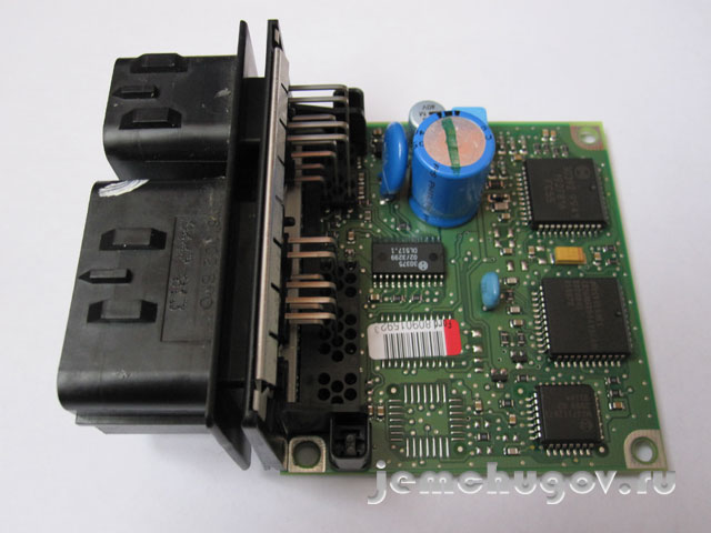

  21. Привет всем! Привезли блок airbag от Ford Focus USA 2000г. 98AG 14B056 BF стрельнули передние подушки. Внутри стоит проц CR16MFR544 . Ни дампов, ни какой либо информации по нему не могу найти. Скажите, пожалуйста, возможно ли его вообще восстановить? фото блока прикрепляю
