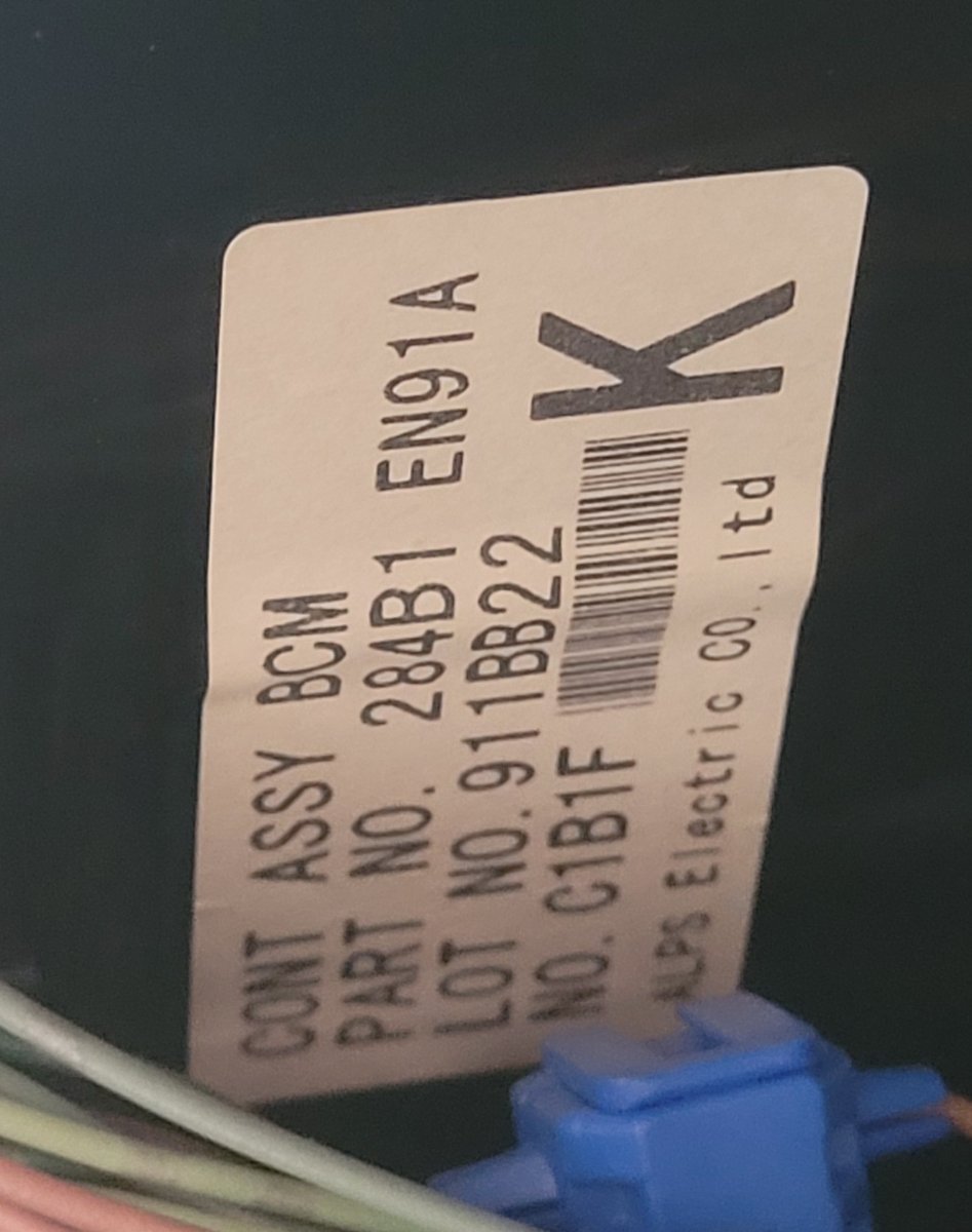

  4. Да, конечно, вот фото BCM.
  5. Добрый день. Имеется праворульный вэнчик Nissan Lafesta 2009г в кузове B30, бесключевой доступ. Как можно вытащить PIN для прописывания новых ключей в блок управления двигателем? Искал разные инструменты: TECU3 предлагает ввести данные с блока иммобилайзера, но тут на блоке иммо нет нужных данных (возможно дело в бесключевом доступе, и тут как-то иначе спрятан блок иммобилайзера, а не в районе барашка). Если использовать CodeWizardPro2, то тоже не очень ясно, каким именно способом вытащить pin: VIN номер отсутствует, на блоке Иммо нет подходящих данных, на блоке BCM лишь парт-номер и серийный номер блока, по блоку ECM просит 20 символов, на блоке фактически 16 символов, из которых один дефис и 2 пробела.
