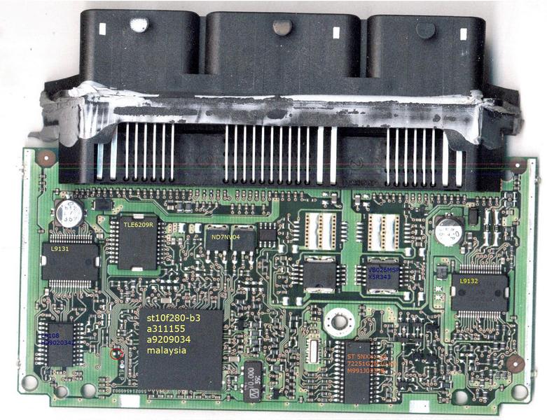

на чип тюнере кто искал L9131 c проблемой именно как драйвер форсунок, блок был марелли только модификации другой. Инет вообще мочит на эту тему ((( За инфу спасибо!
Люди добрые не сочтите за труд, подскажите кто в блоке Marelli MM6LP рулит форсунками???? прилогаю фото блока. L9131 L9132 TLE6209R L9108 VB026MSP X5R343 Да и ещё один вопрос??? Возле проца есть керам.конденсатор (отметил красным кружком) припаян только с одной стороны и стоит вертикально! Что это такое и зачем это?
