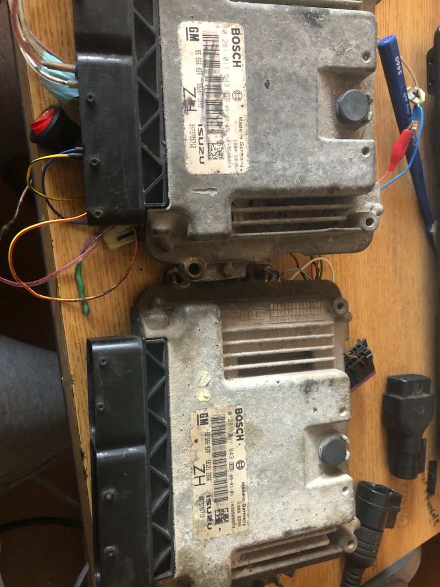

  6. два блока , один теч и оп ком определяют как Z17DTL друго Z17DTH , номера бош одинаковые
  7. Всем добра. Нужно заменить на данном авто моторник. Донор по номеру бош совпадает, но от движка Z17DTH. Вскрывать блок не хочу, чтобы не потерять гарантию. Замену делаю Теч2. Пины выдернул с обоих блоков, блок сбросил, WIN поменял. Делаю SPS програмирование, загружаю прошивку в Теч2, подключаю к машине , жму загрузить Теч пишет даные прошивки не соответствуют данным блока управления. Не могу сообразить как загрузить прошивку в ЭБУ.
