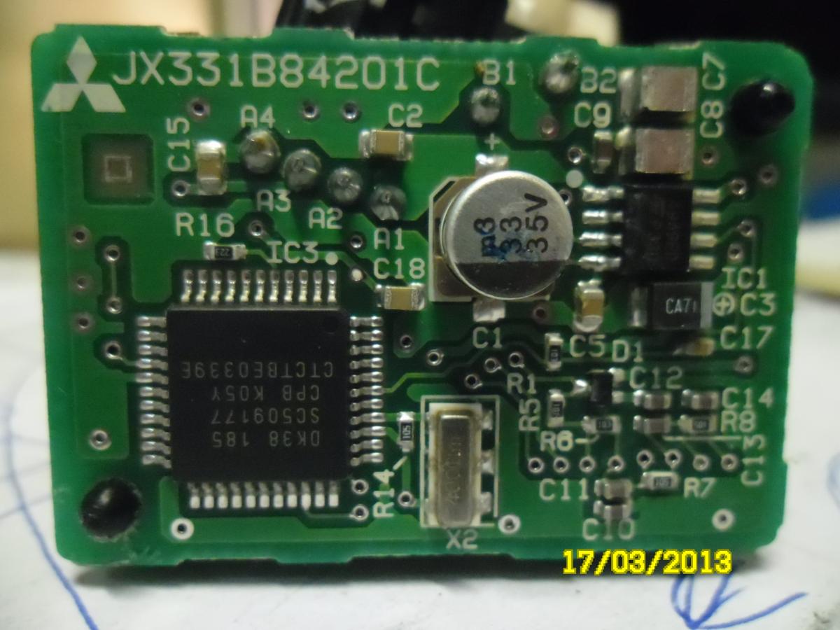

  15. блок заменен на б.у-- иблок имо заменен на новый и прописаны новые ключи...а так-же отремонтированна проводка(пречина зла пере.левый угол авто)---но пока пытаюсь разобратся в прошивке эбу и старым иммо(он рабочий с 2ключами)--пока договоренность с клиентом на 2 дня поигратся с машиной..эксперементы продолжаются, найдены новые карты под прошивку и есть мысли по очистке блока в новое(заводское состояние)--для долнейшей прописки к иммо...
  16. Машина заведена но как и предпологалось блок залечили конечно зря,проблема в проводке,но тема не закрыта требуются мысли по поводу подготовки блока под иммо обучение...
  17. Уважаемый shadows--у ВАС слишком завышенное самомнение,если Вы считаете что можно хамить в чужой теме, и здесь никто не просит Вас -лично и кого другого делать машину мне по телефону...Форум создан для обменом опытом по ремонту авто, а не барыжничества ,иммо оф--по10000руб..я не просил и не спрашивал как сделать иммо оф, пытаюсь разобратся в прошивке и иммо согласовании ...и поверьте обязательно сделаю это авто, и иммо будет на борту....
  18. лучше подсказал-бы чем , если знаешь или поттолкнул к размышлению или к аналогии...
  19. 0А01 бум пробывать, откуда предположение или практика??
  20. там 2 байта --4 знака 8F01---Ваш вариант ...??
