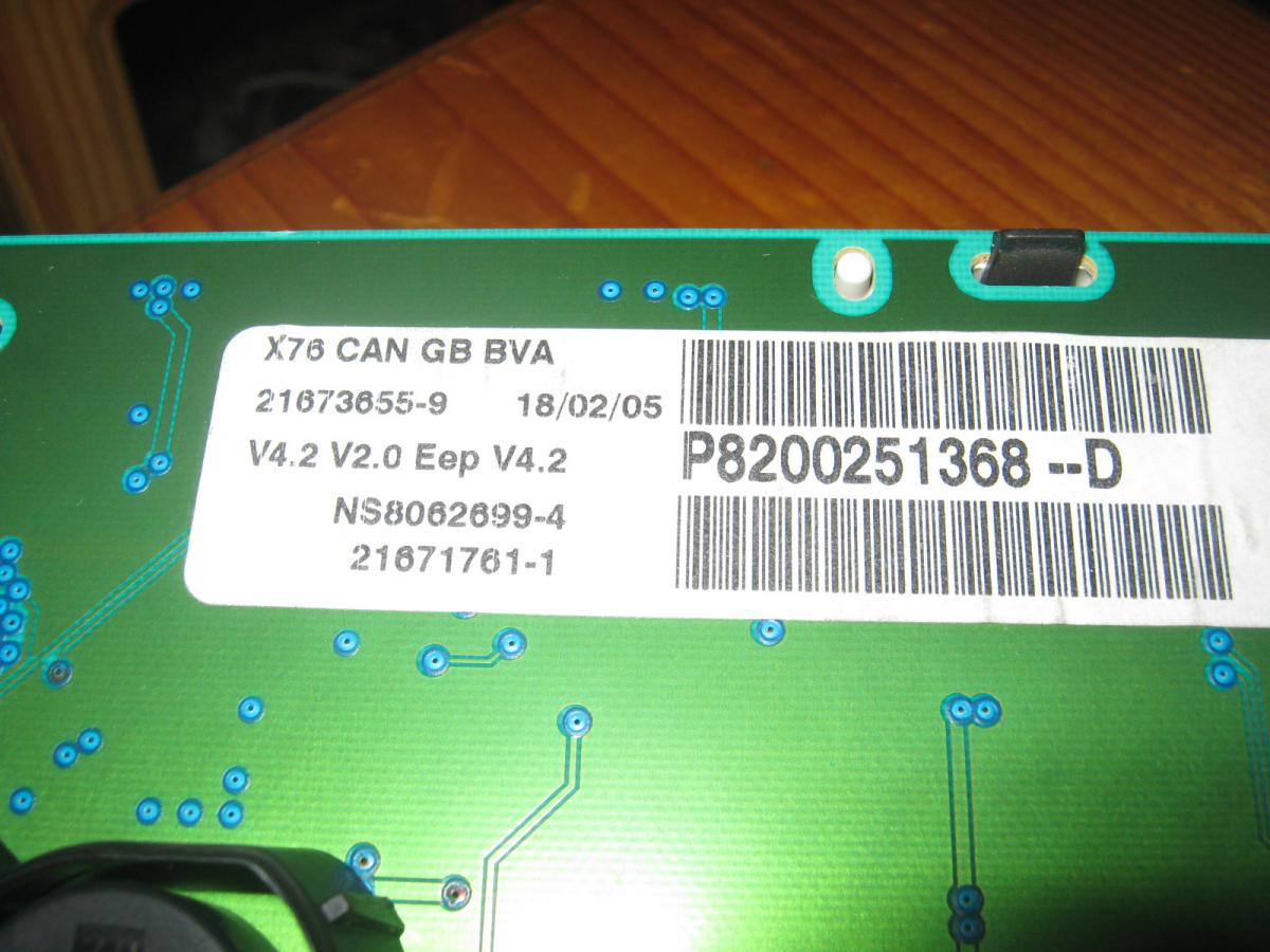

  7. Здраствуйте нужен дамп с приборки данного авто ,машина 1.6 16v автомат .Переделанна с праворукой панель мильная ,щиток живет своей жизнью то моргает тоне работают приборы ,проводка исправна ставил с дизельной все работает ,хотелось бы дамп дя сравнения .X76 CAN GB BVA V4.2 V2.0 EepV4.2

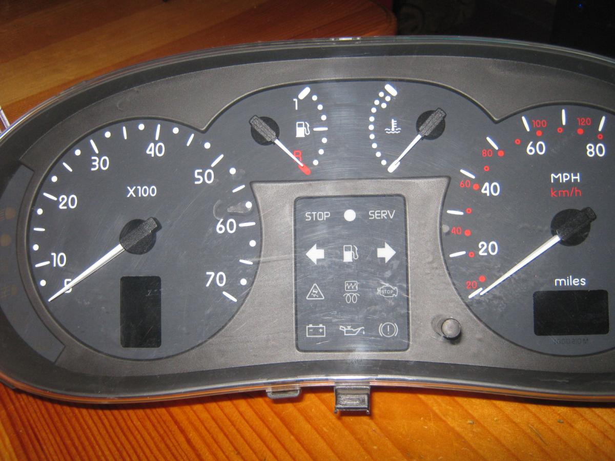

  11. в панели стоит ат85с240 и моторолла
  12. не знаю насчет смотки, но чтоб добраться до микросхем стрелы снимать не надо а просто открутить заднюю крышку .Неужели не укого нету дампа с мотороллы ,с такого щитка .
  13. переменный некидали а подключали приборку при вынутом датчике бака .На11пине висит +5вольт через датчик просаживаются на корпус.Все махинацыи с резисторами уже проводились ,эфекта 0
  14. с годом авто я ошибся авто 2005г.в .Замеряли на разъеме который приходит к панели приборов ,серая колодка 11пин
  15. Датчик проверяли прозванивали проводку от бака к панели ,по мануалу сопротивление датчика от 28 до 300 ом .Ставили датчик в положение полного бака , стрелка при включении зажигания не шеволится ?????
  16. Здраствуйте попала в руки панель с данного авто с проблемой что не работает датчик топлива (прибор) в панели стоит моторолла MC9S12D64 маска 2l86d может у когото было подобное .Панель не моталась перестало работать после доездки до пустого бака . датчик исправен в разьеме на пине датчика топлива висит 5 вольт моторы целые ,тест проходят . Мыслей у меня пока нету.
