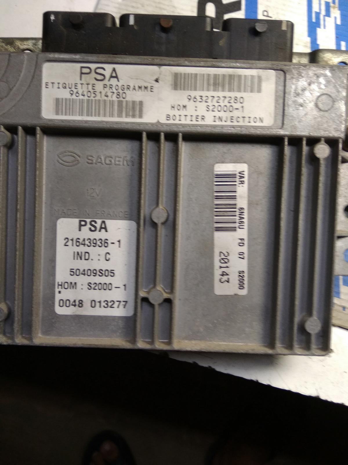

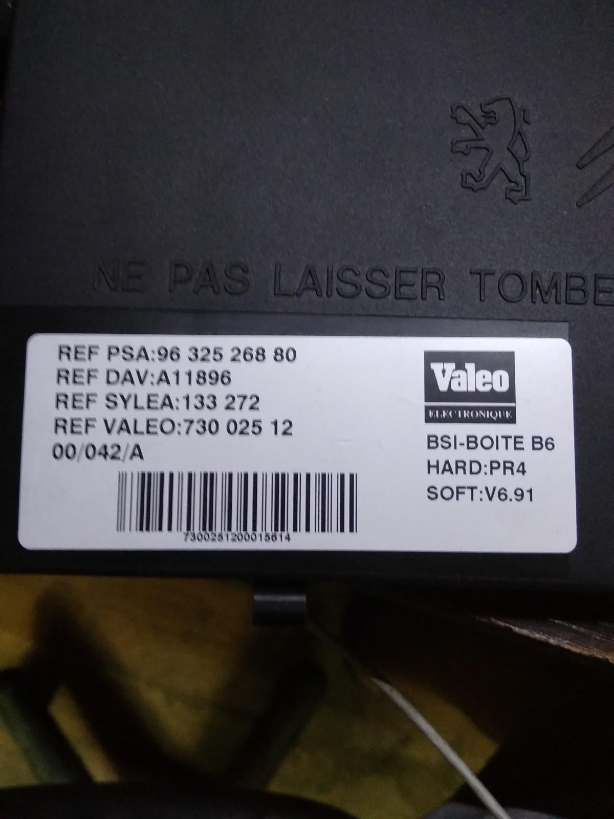

Всем привет. попытаюсь получить информацию на этом ресурсе. дело было так.... Издох BSI. периферия не работает почти вся. на столе проверять стал... Обнаружил что- на ноге сброса NEKа раз прим. в сек. есть импульс, кварц не генерит 5в есть. долгие поиски bsi увенчались успехом (нашли только в польше 120$) Сразу не тая скажу что я ни кода привязку лексией не делал... прошу поделиться опытом процедуры привязки. на просторах нета много чего но вот конкретики никакой! прошивки слил с донора и бси, пин донора знаю родной нет.
В общем.... ни уя у меня не получается... не доходит как синхронизировать бси и моторник.

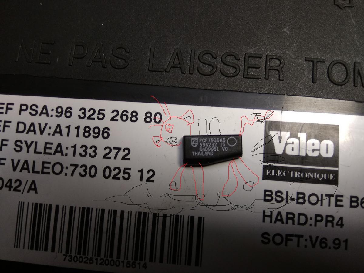

Вроде все просто, а нет... че я делал, сперва пытался прописать новый транспондер, процедура прошла но в дате ключей 0 (донорскую прошивка не менял). Пробовал новым бси и моторник (FF) по логике захожу в бси ввожу любой пин (он должен его съесть) далее вин ну и конфиг... Ага уя пин не принимает.
Вычистил бси оставил пин и вин о радасть ключ прописал (в дате ключ 1). в телекодировку изменяю параметры а он их не принимает а потом пишет обрыв связи... по факту связь есть.
Как провести процедуру замены эбу двигателя (пошагово)... если это большой секрет в личку тогда а может у кого есть рабочая пара?
