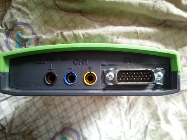

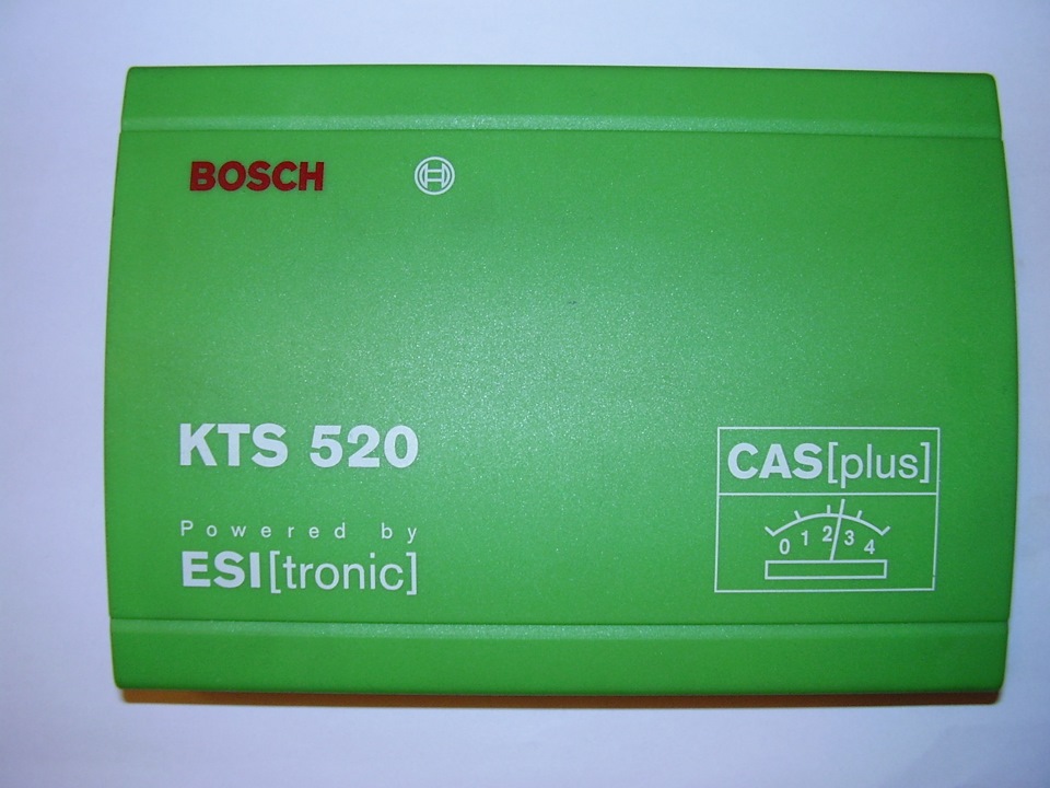

    продам kts 520. рабочий. без кабелей. причина, продажи лежит без дела. цена 25 тыс.
