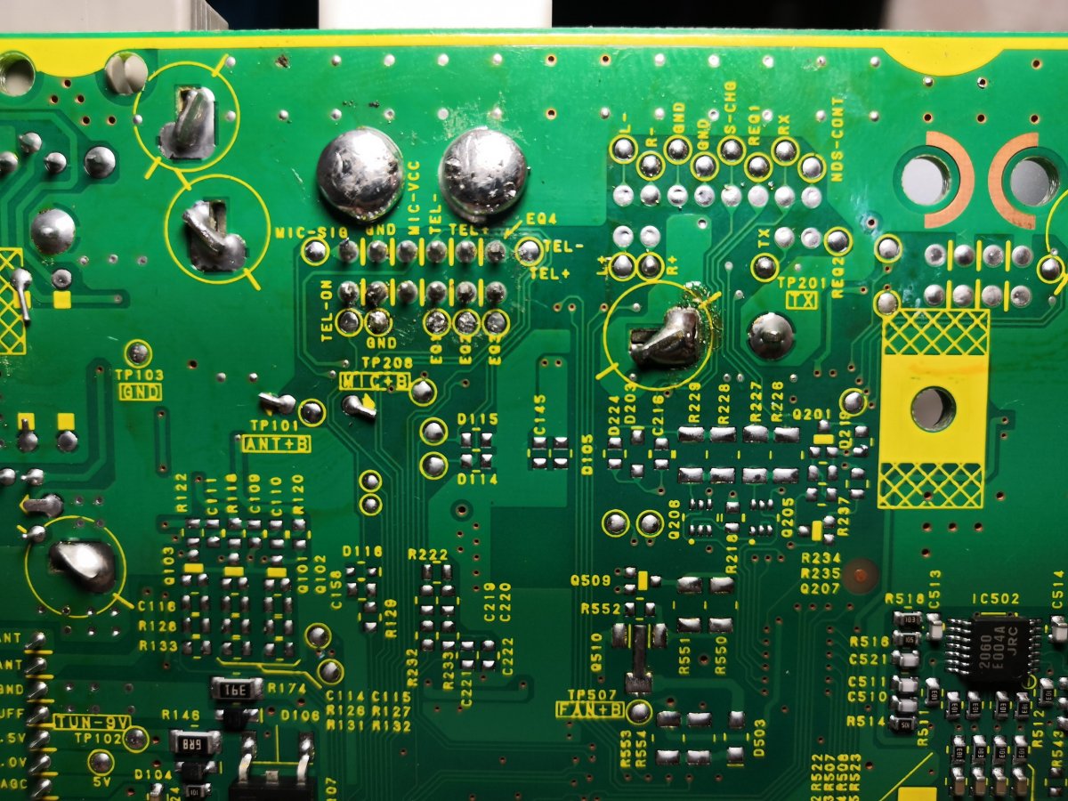

  2. оказалось с ним всё намного проще, нужно только посадить EQ1 и EQ4 на массу, даже дамп править не надо, и завелся без кода

  5. дамп правил, перемычку ставил, пробовал на все eq, но не выходит на ввод кода, тут не прокатывает как на тех у которых память 24l64
  6. invalid eq, но если ставить перемычку на массу eq то надпись "WAIT", а через несколько секунд "SECURE"
