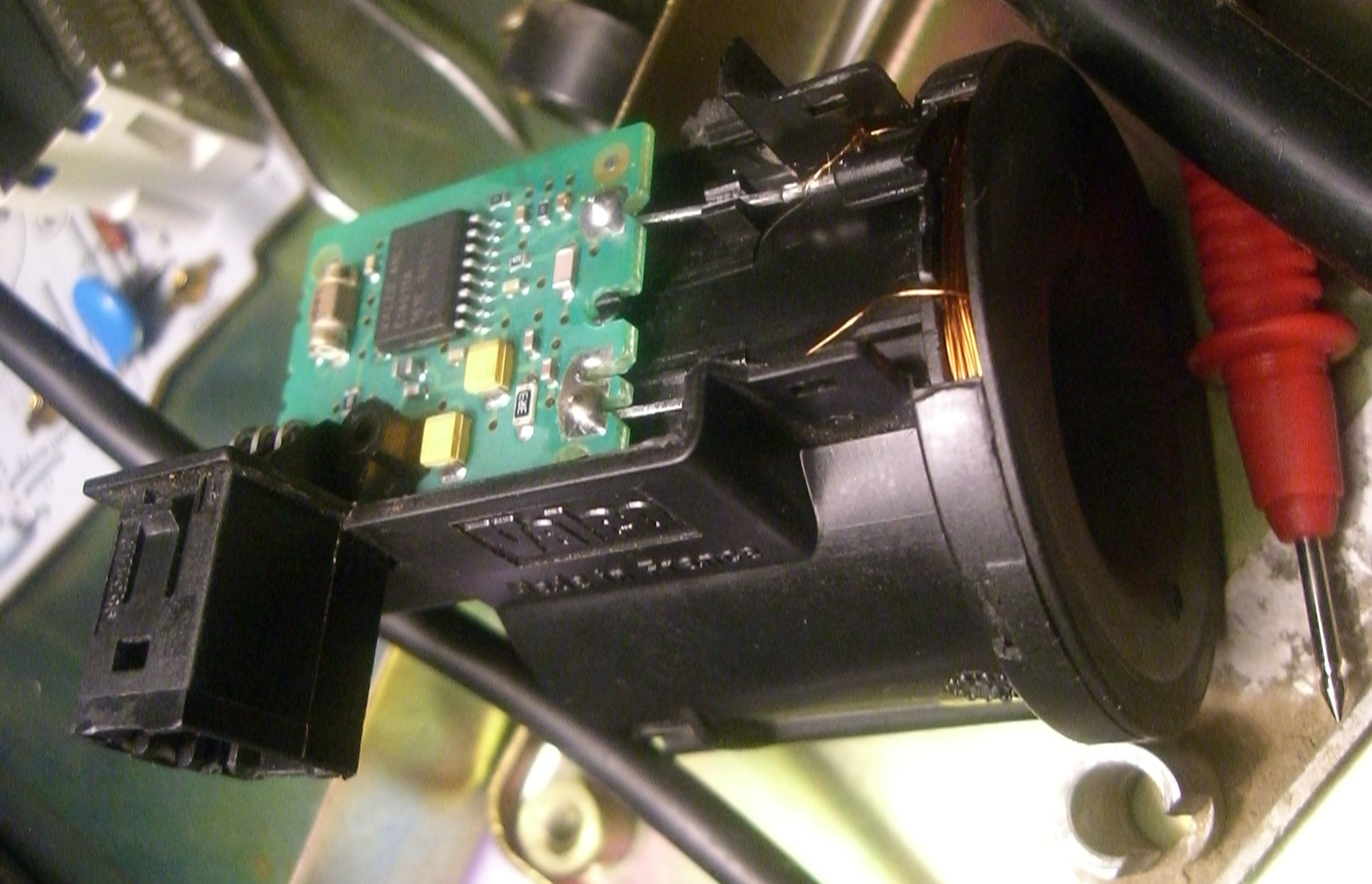

Спасибо тебе Jenea1979, и спасибо doc.oleg, машину завёл. Была неисправна катушка которая на фото. Исправил и сбб прописал ключ сразу. Спасибо организаторам форума.
