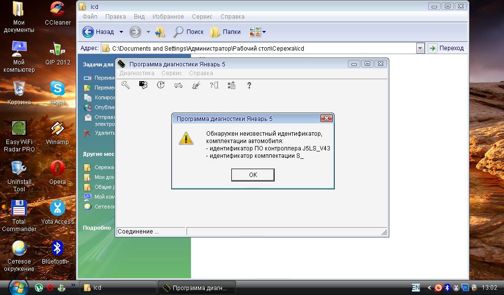

Извинити написал непонятно с телефона вчера писал.Прошивки вот эти загружал J5V05H16.bir,J5V03L25_f.bir программа диагностическая соеденяется с блоком но не показывает индефикационные данные.Насчет номера постояно выдает если даже обесточить блок неподключеным провалялся дня 4
олтсн постоянно этот номер выдает,насчет обесточить непонял. прошивка зашивается считывается нормально,про диагностику не все прошивки определяет вот L25 вообще неопределяет H16 не видит инденты исд программа диагностик тулс определяет ее. Олт не соеденяется олт брал с темы.

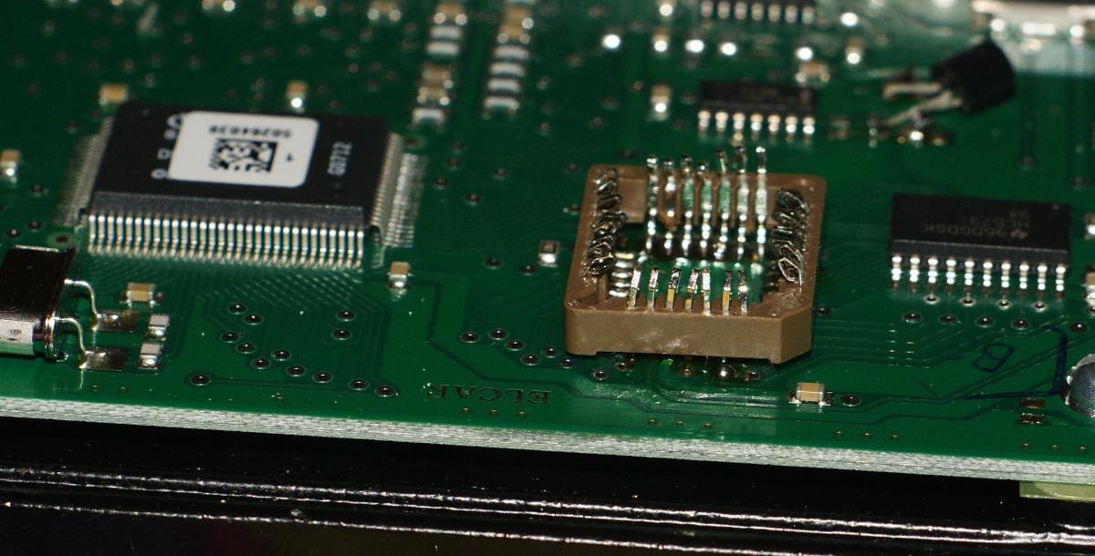

Короче перепаял рам толку нет пишет ненайден инженерный эбу и почему то всегда поднял ногу на проце 92 припоял в воздухе пишет олт,свич то рам о когда комбиком прошиву записываю\считываю,пишет неверный тип контролера обратно ее запаял.Вот думаю что дальше делать .Может я что то делаю не так.В настройках адаптера у кого какая скорость выставлена и управления потоками что должно стоять?И вот еще момент правильно я прописал в ехе номер далласа,хотя его нет а OltSn выдает номер unpacked.rar

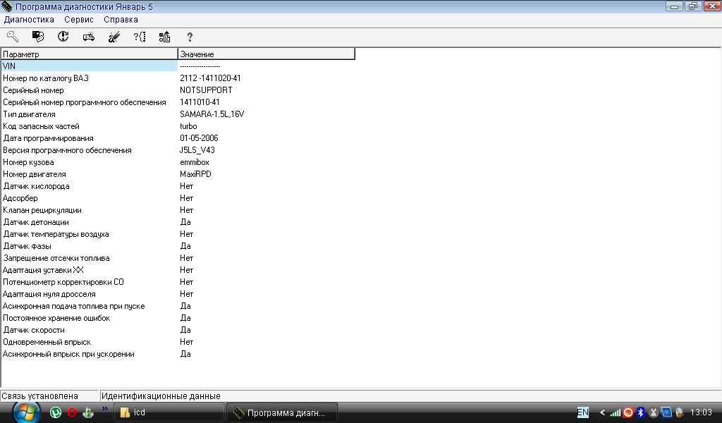

блок прошивается считывается комбиком ломаным.прошивки почему то не все бир определяются диагностической программой исд лс которая здесь выкладывали определилась,некоторые невидет название прошивки но ошибки считывает.подключаюсь к олт выдает то свич то рам то ненайдет инженерный эбу.напряжение если мерить на рам - и ое постоянное около 5в и не меняется диод постоянно горит.Плату покупал у мухи он здесь выкладывал фото.завтра хочу купить другую рам перепаять попробывать.Если не получится то 92 ногу на проце воздух повесить.так как блок новый с хип 9011.но здесь писали если она на массе то блок не будет прошиваться буду дальше экспериментировать делал 7 блок одновременно с 5 он нормально запахал :-)

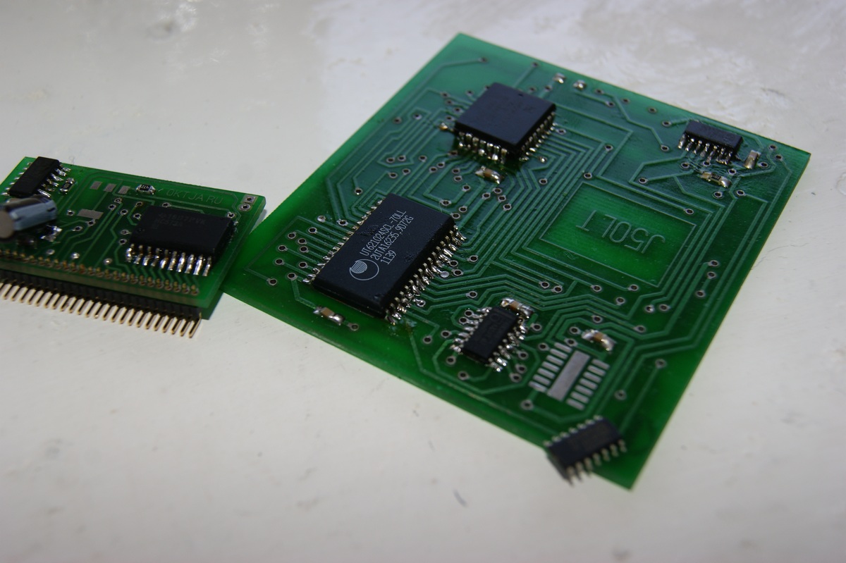

фото вечером выложу.32 нога она не лишнея просто рядом на этой линии конденсатор.1 нога лишнея вроде от нее ниче не идет. цеплял относительно питания одну ногу на 5в вторую на ое и ве пробывал на другие ноги адресные у них есть питания почти на всех.
Ноги лишние на рам это 1 и 32 припаяны 32 на конденсатор,92 нога вроде не на массе прозванивал,хотя блок новый 2010 года с хип 9011,здесь описывалось что если на массе то прошивка даже не зальется будет писать не верный тип контроллера.диод ставил на ОЕ и что то нехрена не пойму бывает что он горит и моргает но тогда олтсн не читает даллас пишет что ошибка номера если он не горит то вычитывает номер далласа которого нет что вычитывает вообще непонятно номер выкладывал.Олт вообще выдает разные сообщения то старкоммунекейшн то у вас не инженерный эбу то свич то рам.если диод моргает то стар коммунекейшен всегда как будто вообще не хочет соеденяться

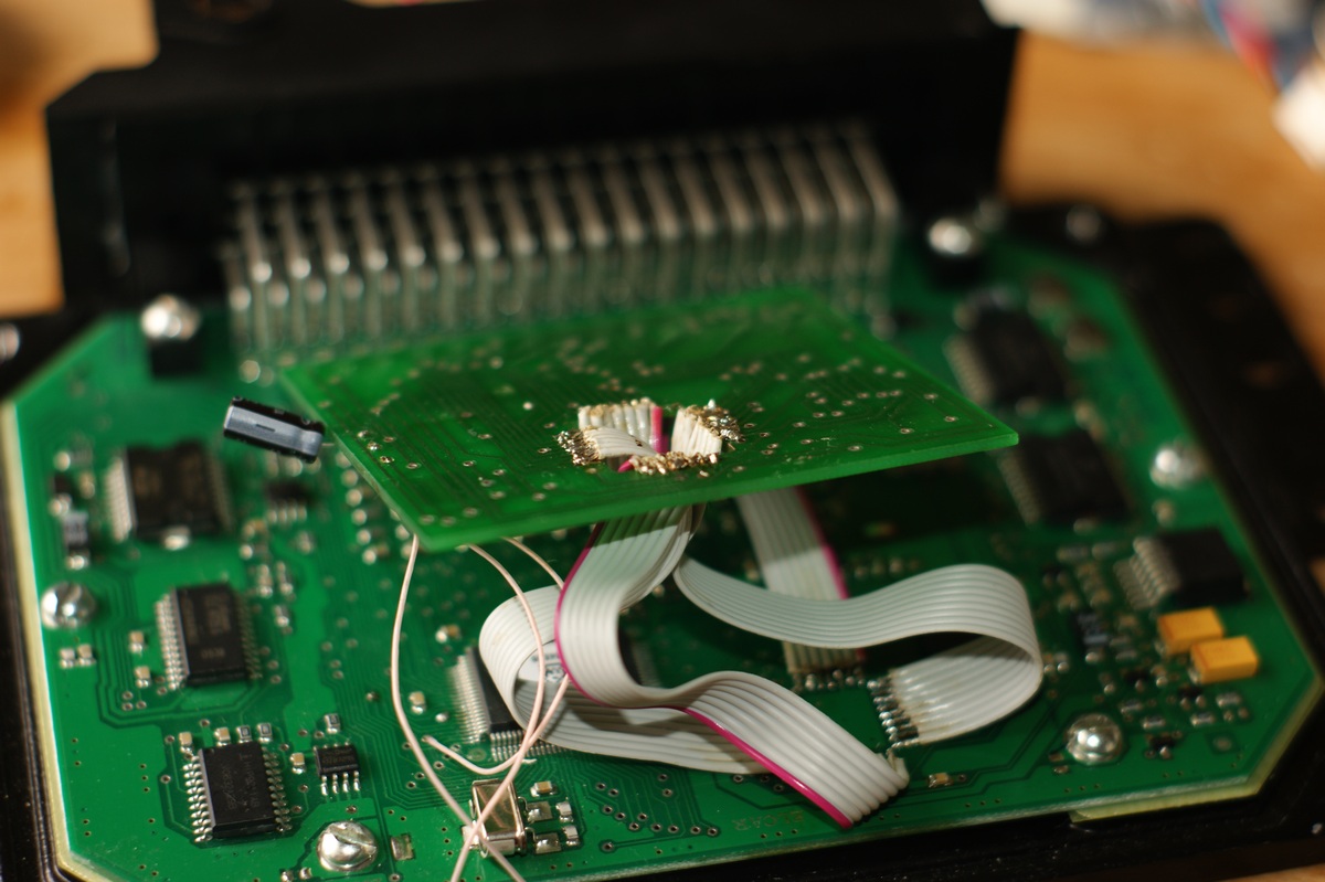

Сделал я 5.1 на шлейфах панелька совсем сломалась ножки отвалились перестала на диагностику выходить главное прошивает без проблем прошивку считывает нормально и олт все время пишет старкомуникейшен как будто не хочет даже соеденятся сразу вылетает окошко.Даллас прочитал но на время выпаял его вот что вычетал помоему какую то ерунду olt ecu serial number reader. cm_gt inc. version 1.1 Usage: OltSn.exe [COM] Example: OltSn.exe COM3 8110F18103 -> 83F110C16B8F3F 8310F110810A1F -> 82F110508154 8210F13E01C2 -> 81F1107E00 8410F1300F0601CB -> 84F110700F06010B 8510F12300F30008A4 -> 80F1100963000102030405060709 8510F1230000C01079 -> 80F11011635DB43C59AB2AB633B1C07005C70E22A7DD 8110F120A2 -> 81F11060E2 8110F18204 -> 81F110C244 OLT serial number: B8F87B00FB84936C

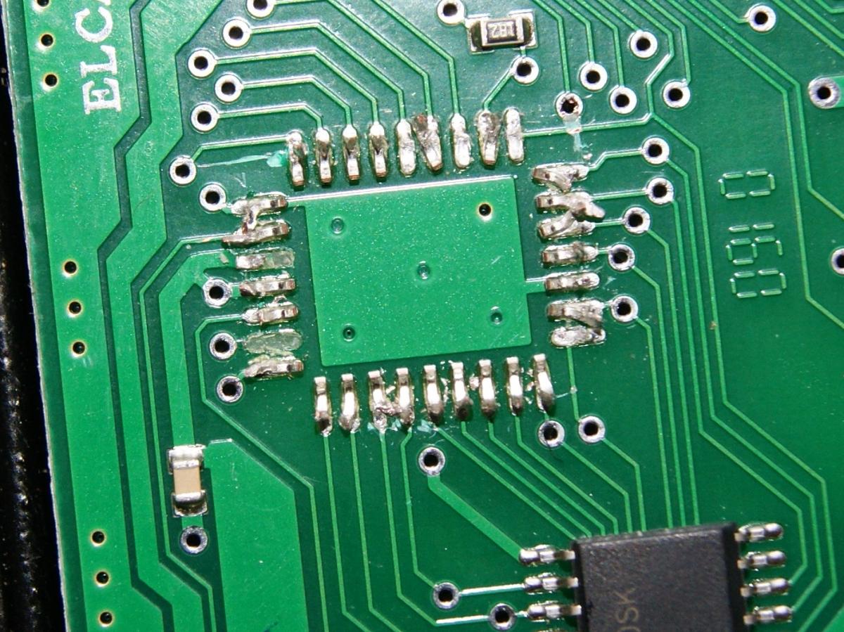

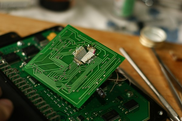

Короче плюнол на даллас выпаял его.Брал платы у Муха(Алексей) качество супер спасибо ему что помогал при пайки конструктора .Есть фото как не нужно ножки паять второе как правильно,еще накосячил при выкусывания флехи на блоки пару ножек выдрал

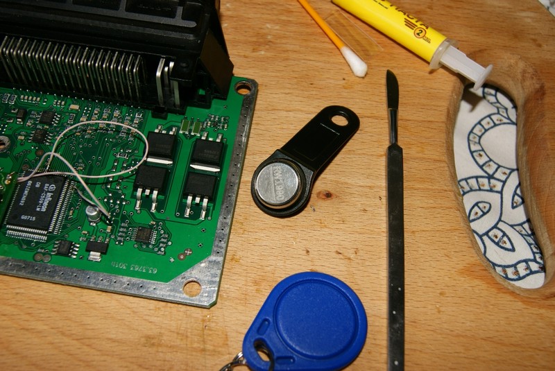

Собрал 7 инженерник даллас тоже не читает походу адаптер тупит купил 2 клуча от домофона такие подойдут вот фото
