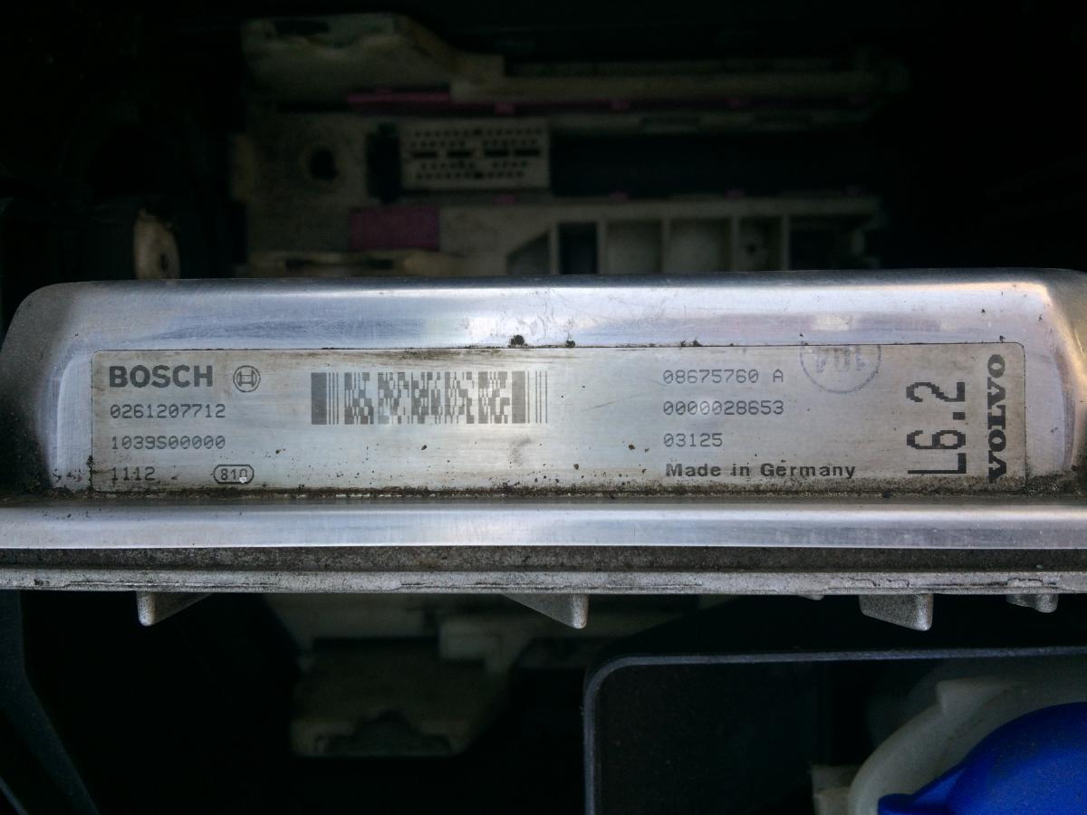

  2. привет всем ищу распиновку для подключения на столе volvo s60 r 2.5t 300лс год вроде 2006 Bosh 0261207712 ME 7.0.1

  11. спасибо за помощь блок сделал на столе согласно распина выше тему можно закрывать
  12. по старым блокам лучше mpps или gal
  13. судя по схеме да , и похоже что пин 1 и 2 масса я верно нашел , но питалова там нет . вот я думаю либо я неправильно первые пины нашел либо зх , все проверил но имеем что имеем , даже на 27 пин плюс приходит как раз в верхнем ряду четвертый слева пин а вот k 30 куда делась... боюсь я вальнуть блок схемы самого блока нет часом ?
  14. значит по итогу, на авто репрог провести не удалось нет связи с эбу согласно схеме прозвонил колодку эбу на авто, все что нашел относительно питания указал на фото на колодке не нашел k30 и на указанных пинах 3 и 4 питание не появляется хоть с зажиганием хоть без ( эбу снято) вопрос: 1 почему нет постоянного питания к30 ? 2 помогите с подключением на столе в свете последних событий ошибка станет слишком дорого Автомобиль исправен и сейчас вполне сносно бегает
  15. это понятно , нужно для репрога к15 ? спасибо за схему !
  16. поправьте если ошибусь разъем B: GRND pin 1, 2 +12 pin 3,4 K-line pin 7 pin 15 на него + нужен ?
