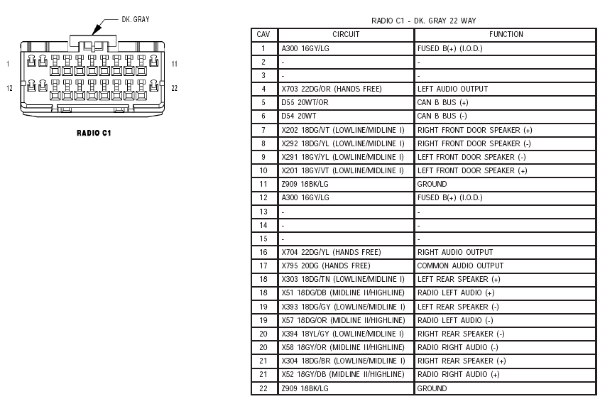

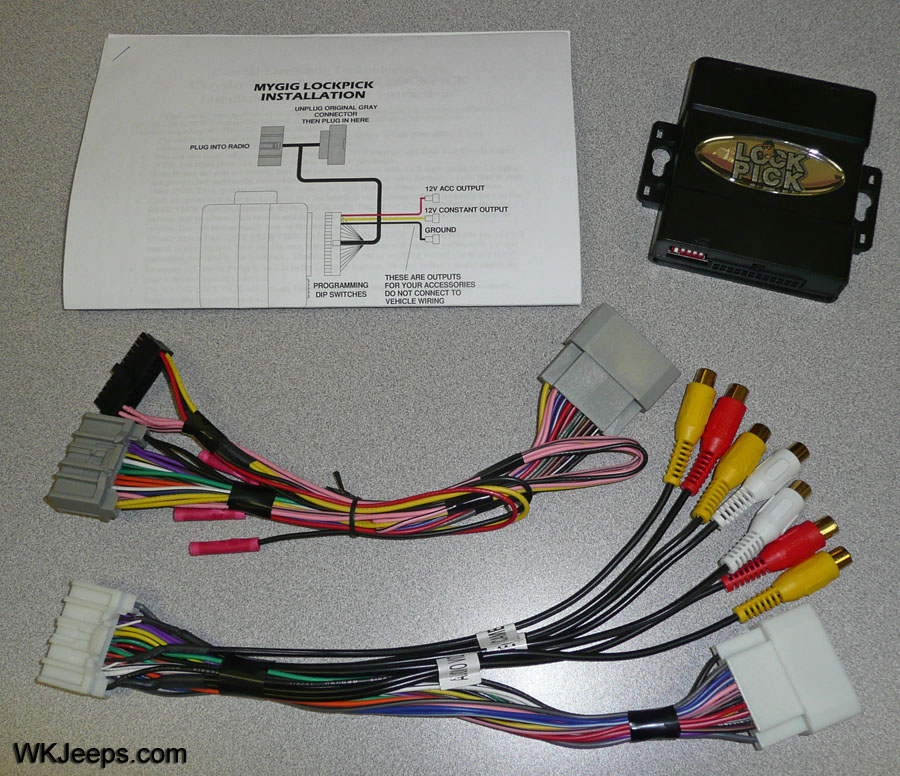

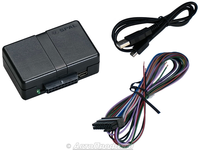

  2. Всем привет интересует ответ.....................есть бошка штатная MYGG REZ (без навигации без блютуза) и Spal CAN BUS ICB2................вообщем вопрос такой можно ли CAN адапте работать как LockPick На данный момент у меня были подключены и успешно работали в моей машине RER и REN low-speed CAN. Сами магнитолы отличаются между собой наличием в RER версии навигаци и встроенной системы BlueTooth (для работы требуется подключение внешнего микрофона). Логика работы магнитол несколько отличается. Для того, чтобы включилась и работала магнитола RER необходимо и достаточно оказалось подачи трёх команд CAN: 000 (Power Mode) 6 63 00 00 00 00 00 (10 раз в секунду, сообщение о положении рычага передач в положении паркинг) 002 (Spd/Tach) 8 FF FF FF FF FF FF FF FF (10 раз в секунду, сообщение о том что скорость нулевая) 43F 8 FD 00 BF FF FF FF FF FF (1 раз в секунду, смысл этого сообщения мне не понятен, но без него магнитола с определённой переодичностью отключалась) При прекращении передачи этих сообщений магнитола уходит в спящий режим (отключается). Отличие магнитолы REN в том, что она включается при однократном сообщении 000 (Power Mode) 6 63 00 00 00 00 00 и выключается при получении сообщения 000 (Power Mode) 6 00 00 00 00 00 00 Постоянная передача сообщений по шине CAN для работы магнитолы не требуется. Так как я не являюсь ни радиолюбителем ни программистом, я искал какое-то почти законченное решение для реализации шины CAN и передачи этих сообщений. Мной были перепробованы несколько наборов-конструкторов, но успеха я добился в двух случаях: сам эмулятор был реализован на базе http://www.terraelectronica.ru/catalog_inf...=class_19_2_2_1 http://www.luminarymicro.com/products/eki-...uation_kit.html И сканер CAN с возможность записи логов сообщений был реализован на базе http://www.ehitex.de/p_info.php?xPD=113_11...products_id=264 он продаётся уже с готовой программой прослушивания CAN, требуется только изменить частоту работы для low-speed 83.3 kbit, для high-speed 125 kbit. Программу для Luminary я могу выложить, но боюсь она заставит программистов надорваться от смеха, но если нужно - выложу. Для включения наборчика в машине потребовался только DC-DC gпреобразователь с 12 на 5 вольт. Ну и самое трудное, пожалуй было найти разъём для подключения магнитолы. Вот собственно и всё. Если уважаемый KONY разрешит "послушать" CAN-сканером купленный им Lockpic, тотов реализовать его функциональность в доступном для самостоятельного повторения форумчанами виде. Если в двух словах, то Crysler конфигурацию MYGIG гдето в самой машине (возможно в боди-компьютере, точно не знаю) и прошивается она туда с помощью STARSCAN у официальных дилеров с обязательной привязкой к VIN-коду машины и онлайн регистрацией изменений на сервере Chrysler. Конфигурация эта включает наличие или отсутствие камеры заднего вида, мониторов или DVD-центра VES у задних пассажиров. Вот этот функционал позволяет включить адаптер Lockpic. Помимо этого он фильтрует и/или изменяет некоторые команды проходящие по шине CAN, так что магнитола считает что машина не двигается ине блокирует воспроизведение видео на экране магнитолы (требование американских законов в некоторых штатах). Если можно то как не прошу учить просто достаточно ссыли ...........дальше разберусь MYGIG LOCKPICK INSTRUCTION.pdf
