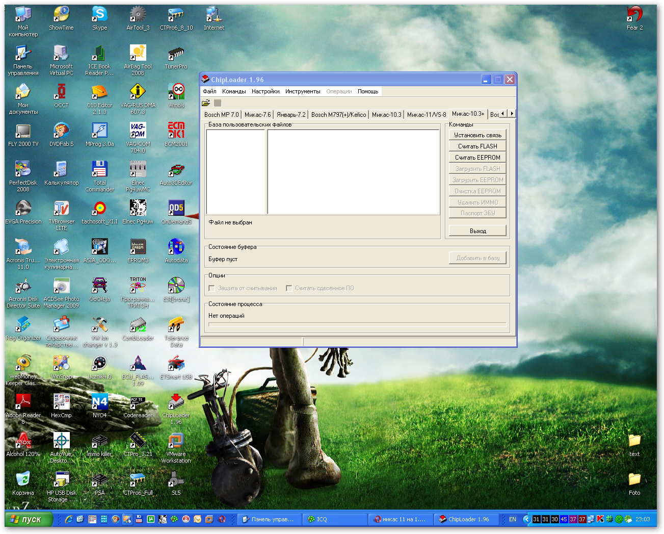

  8. Запусти прогу и посмотри,по F11 там много вкладок и Goxx в том числе.
  9. по F11 самая верхняя вкладка-адптация дросселя.Скачаеш Dosbox, там интуитивно все понятно как настроить.

  17. Активна только вкладка флеш на м 10.3,на М10.3+ обе.
  18. Вполне возможно был сбой какой-то,что то лишнее(какая-то команда) гавкнулась в порт .Я использовал раньше адаптер от вагпрога с М10.3 все ок,а с М10.3+ увалил 2 блока -не видели дросселя.Так одна автоха на газу была,и кое как ехала.Я думал уже менять процыки,но потом пришла мысль адаптировать дроссель,и оба блока восстановил.И потом благополучно поменял адаптер.
  19. Флеш и епром в М11 читается без перевода блока в бут режим .При установке связи и переводе блока в бут режим активируются все окна и возможна запись в блок.F16 это автоасскан?
  20. И о каком сканере идет речь?
  21. Давай по порядку-флеш находится в процике,и читается отдельно чиплоадером или комбилоадером,епром находится в SPI памяти и вычитывается тоже отдельно-смотри на вкладке программы.А посмотреть и сравнить епром можно в любом хекс редакторе.Адаптация дросселя и сброс блока с инициализацией разные вещи.
