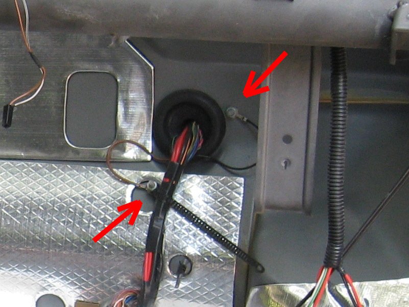

  2. В общем был заменен бензин Татнефть танеко 95 (разогнанный и много олефы) на Лукойл(неразогнан почти). Поскольку времени много не занимает, снял ДАД и почистил кисточкой керосином( баллончик с очистителем где-то был, но не судьба было искать). Продул аккуратно сжатым воздухом. Т.к. датчик на разрежение и наверное дуть в него прямо не надо. Добавил массу с термостата на массу из жгута к форсункам, которая была на блоке. Провод взял штатный, которым минус аккума соединялся почти тут-же с передним щитом ( или как там называется в этом месте). Что из этого, а может и все - кто его знает.

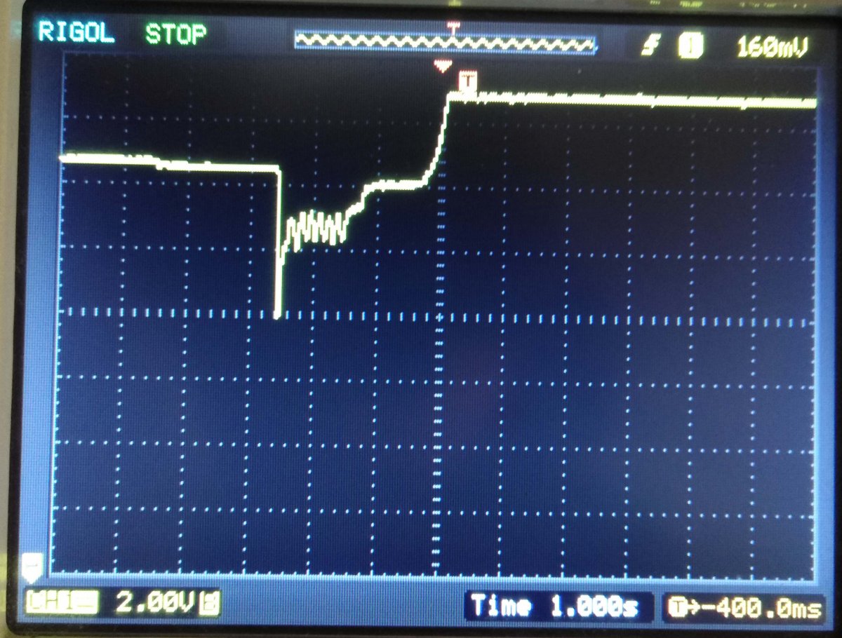

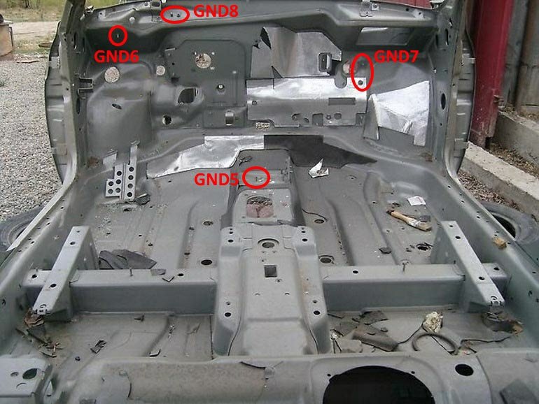

  3. почти норм пуск. Скорее даже норм. При минус 17 примерно. Крутил ощутимо с нагрузкой и как бы медленнее.(что видно по осциллограмме этой и предыдущей, где выше температура ) Двух шпилек масс, которые GND7 нет. Т.е. скорее всего одна масса с косы на голову. appLog-2023-01-08-15-56-00.log

  9. Так все есть в городе. Но там такие как Андрюша. Смысл? Проводят так сказать процедуры. Можно и сьездить- не вопрос. Так то не с 27 ноября а с января что ли. Но потом были весна и лето- проблемы нет вообще. Начинается в районе ноля. Схватывает почти сразу... На чиптюнере одну не починили и где то еще темка есть-то же голяк. Дроссель если перебрать то становится провал почти не заметен. Но потом опять начинается. Дроссель с поворотами перебирается и пересмазывается. Там моторчик с одного места стартует- надо шестерню поворачивать от исходного при сборке. А что про земли скажете? С аккума на ДВС на шпильку термостата идет и на кузов. Эбу берет с кузова, т.е. по кузову токи не пускаются при запуске . А куда можно на ДВС перемычкой массу раскинуть со шпильки?

  11. Там с аккума 2 массы всего. Одна почти ту-же на кузов и вторая идет на шпильку термостата. Пока только подтянул шпильку термостата, но тепло стало. А теоретически если масса на шпильку не очень, то у нее слегка повышенное сопротивление. И, если стартер крутит, то это сопротивление ограничивает ток в импульсе---ограничивается падение напряжения на аккуме при прокрутках. Т.е. провал д.быть меньше, чем с хорошей массой на шпильке при пуске. Эбу же берет массу с того провода который рядом на кузов.

  19. Двс около минус 7 градусов. Аккумулятор теплый. Тест вилкой . Эдс 12,7В, на вилке после 5 сек 11,1В Есть провал на старте но очень короткий. Может и норм. Аккум который стоял перед заменой на теплый: при минус 10 градусов 12,7В и на вилке на 8 секунде 10,8В На нем дрын дрын в начале старта утром было. Лог на теплом Есть подозрение что дело не в аккуме... Пока вариантов два: стартер и массы. Что м.быть со стартером то же не совсем понятно... Чем снять напряжение на аккуме по времени пока не сообразил. ПускСоСвежезарТеплымАккум021222.log
