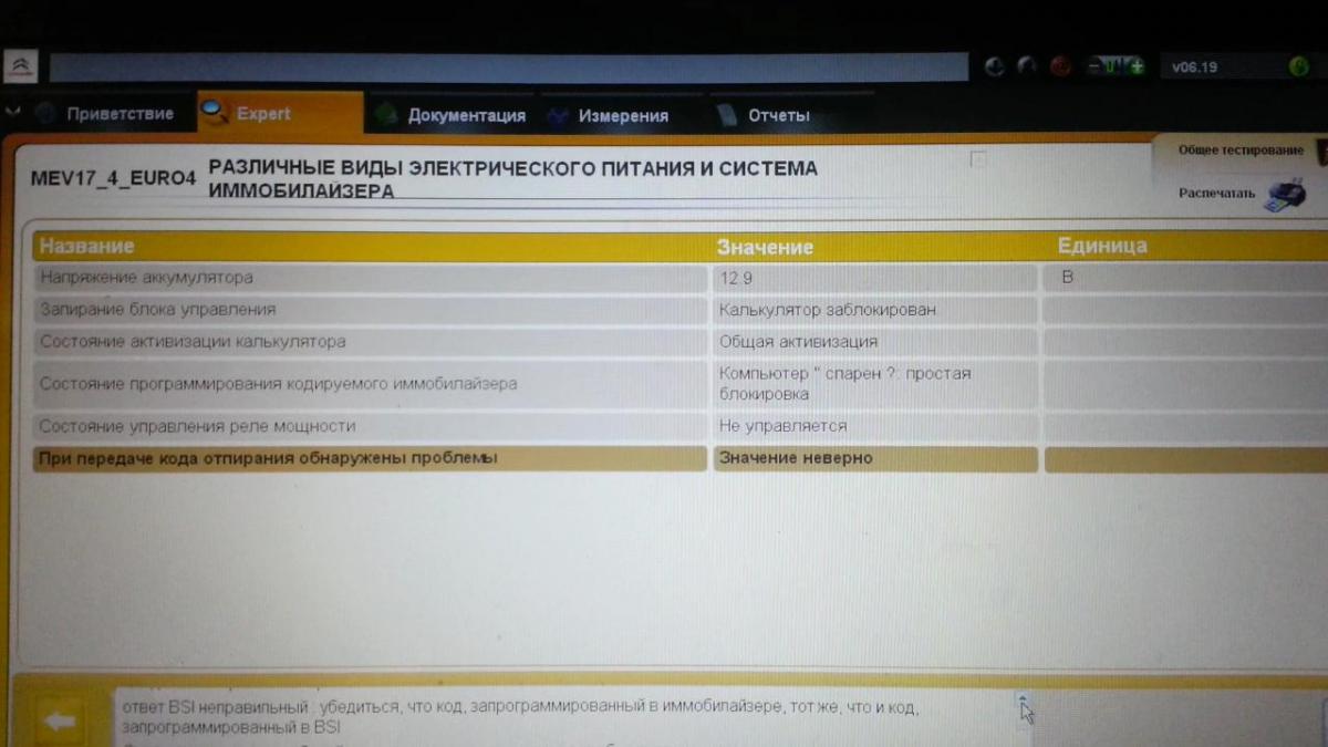

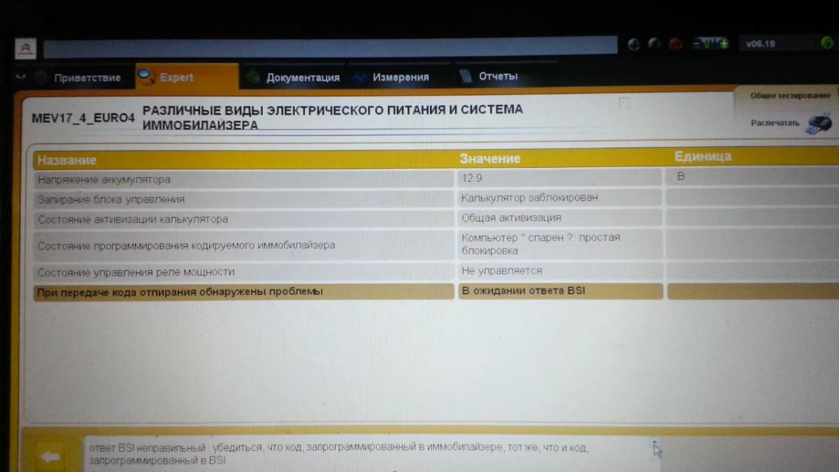

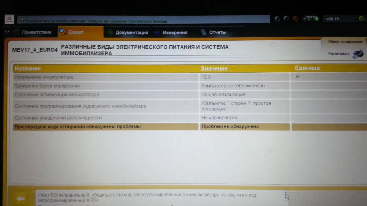

  7. Вот скрины состояния моторного, чередуются по кругу.

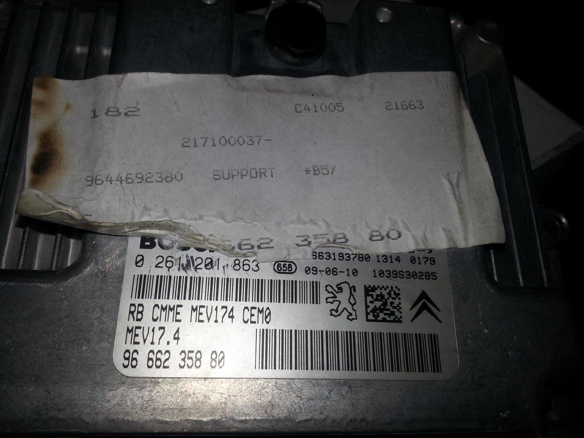

  8. Мужики, аналогичная ситуация с C4 2009 года, моторник MEV 17.4 ключи видит, BSI с моторным синхронизирован, а вот статус моторного постоянно меняется с заблокирован на не заблокирован. Ошибки не дает потереть, активации тоже запрещены. Стартер крутит, периодически схватывает. Питания все проверены, CAN в порядке. Дампы BSI и моторника на первый взгляд адыкватные. PIN и ключи в BSI вижу 2шт, в моторном PIN 4шт. Собственно ищется не обученный EEPROM моторника под привязку. Дампы и фото прилагаю. orig BSI.rar Orig ECU.rar

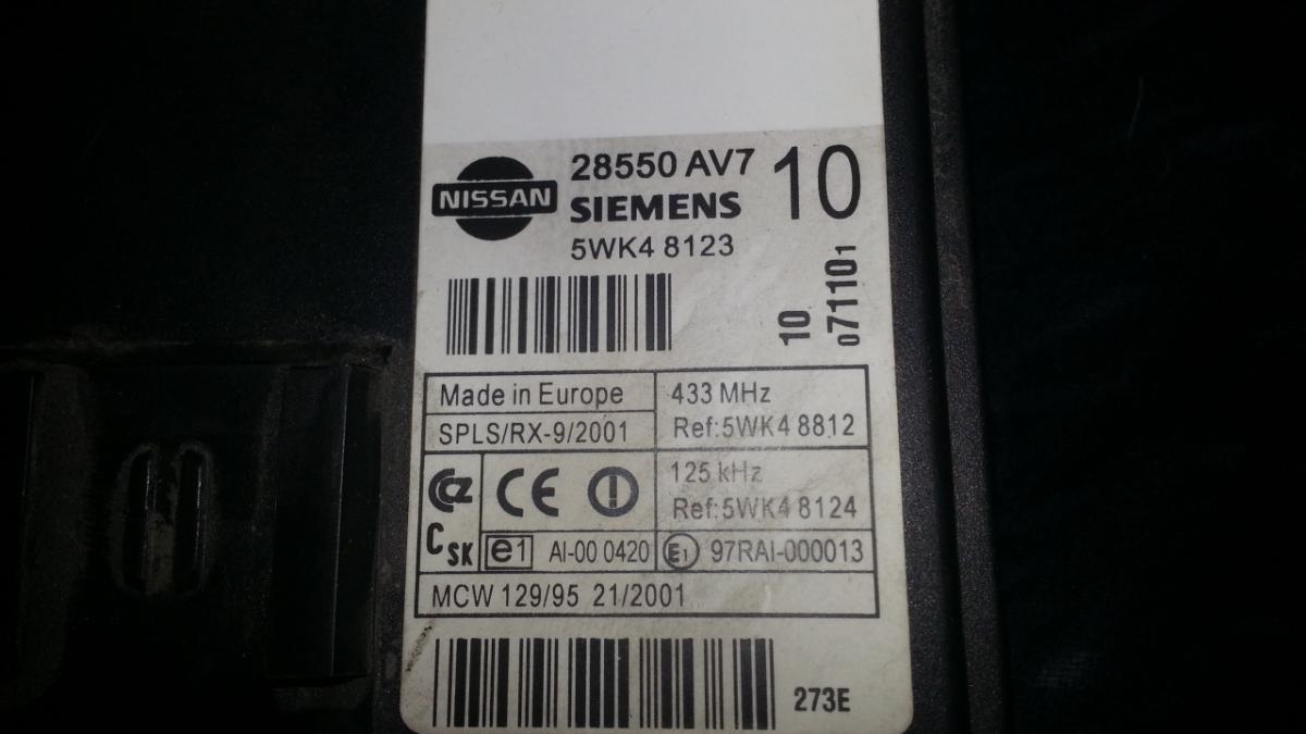

    Здравствуйте! Не успел еще обзавестись приличным кальком. Посчитайте PIN для привязки ключей. Заранее благодарен! Orig 5wk48123 93c66.rar
