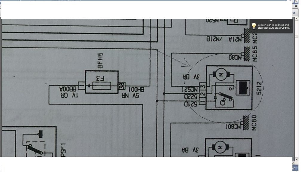

1.6,2007г.в, на максимальных оборотах работют, на пониженых -нет. Редуктор на моторчике вскрывал, там только программная шестиренка с концевичком ,положения счеток, и два провода на обмотку мотора. Управление идет с блока BSI, со слов владельца , подставлял на другую машину, тоже не работает( чудеса),в чем проблема
