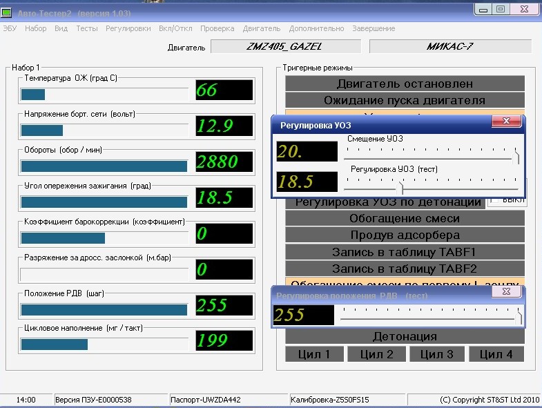

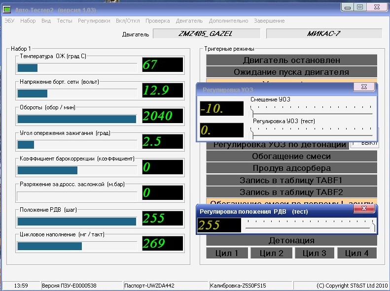

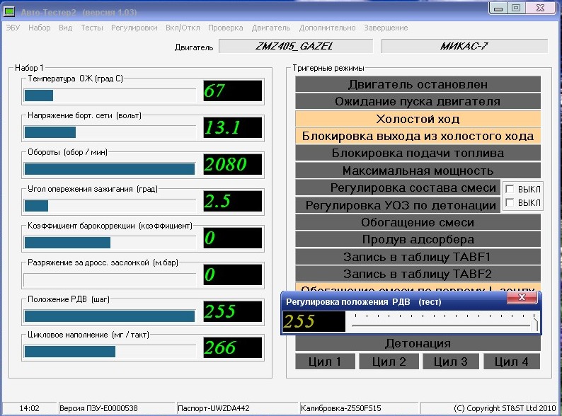

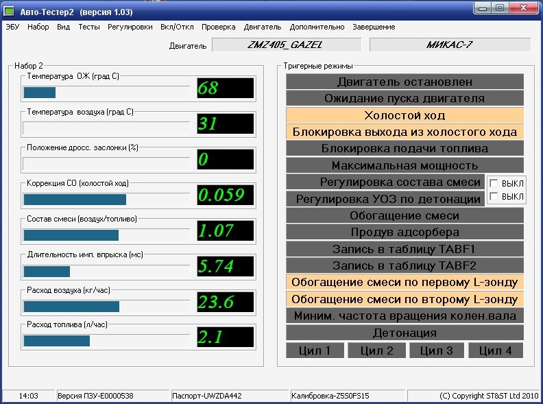

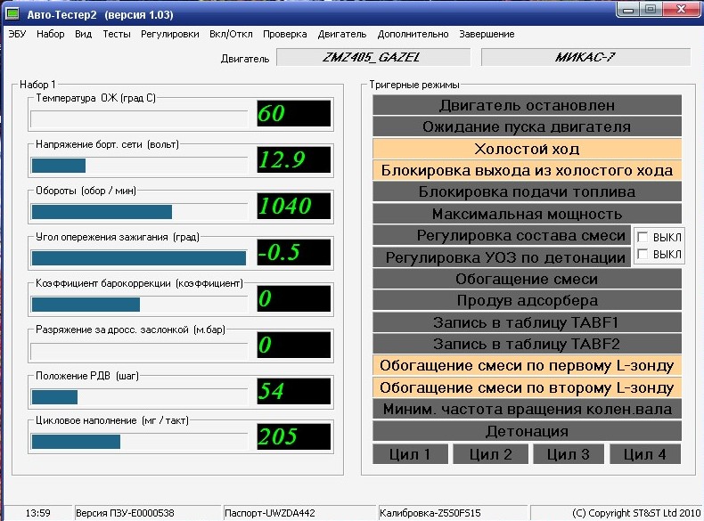

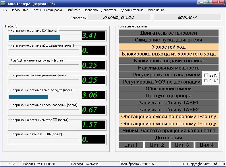

  7. Помогите понять, почему уоз на холостых от -2 до +2. Машина плохо заводится, на газу не тянет. Перепрошил, не помогает. Уменьшил перетечку, вырулил на 7 градусов. Корекция на холостой не влияет. При запуске вываливает кучу ошибок, стираю, в работе нет ошибок. Движок после полной капиталки. В тэсте уоз двигается без вопросов.

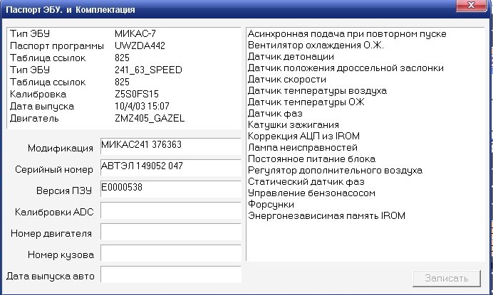

  19. А комплектация показывает, что есть? На шнивах пока не встречал.
