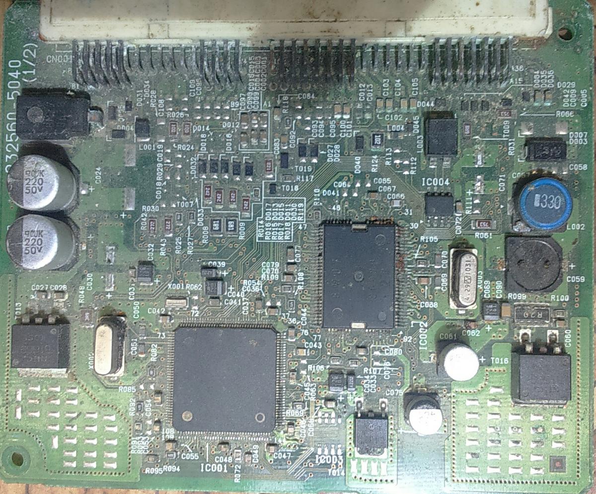

  16. Сегодня пробовал прописать брелок подносишь к кнопке пик есть потом ложишь на сиденье выскакивает опять эта ошибкаLost communications with the vehicle.Press OK to reinitialize the ECU and return to the top of current function.

  21. Нужно заменить Ecu принесли ecu от Toyota Corolla 2013 перемычка не помогает как сделать синхронизацию ecu с immo или какая микросхема отвечает за синхронизацию что-бы заменить её.
