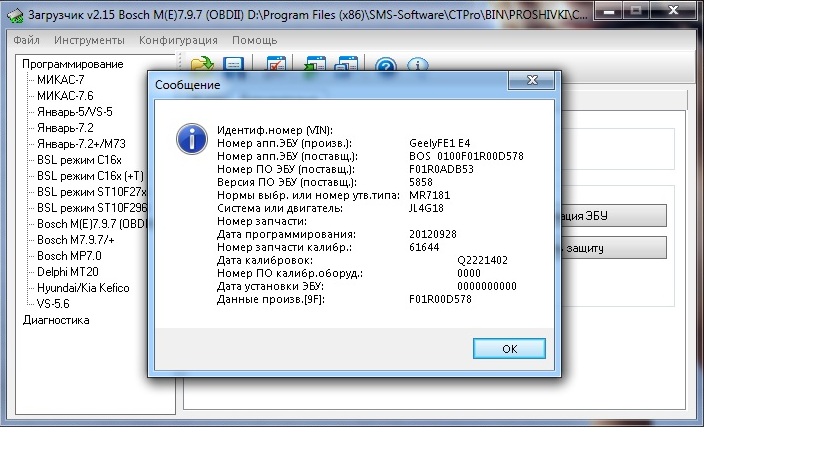

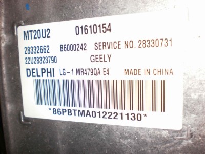

Прошивка на 797,изменены УОЗ до 3000 об в среднем на 5грд,мах-9 грд,судя по графику делалась под пропан,отсечка 6500,зонд косвенно отключен на х.х. и в остальных режимах.Вполне можно использовать под пропан.Не могу понять,зачем менять эффективность по смещению УОЗ,кто-то реально видел какие-либо изменения,если видел-то какие?
