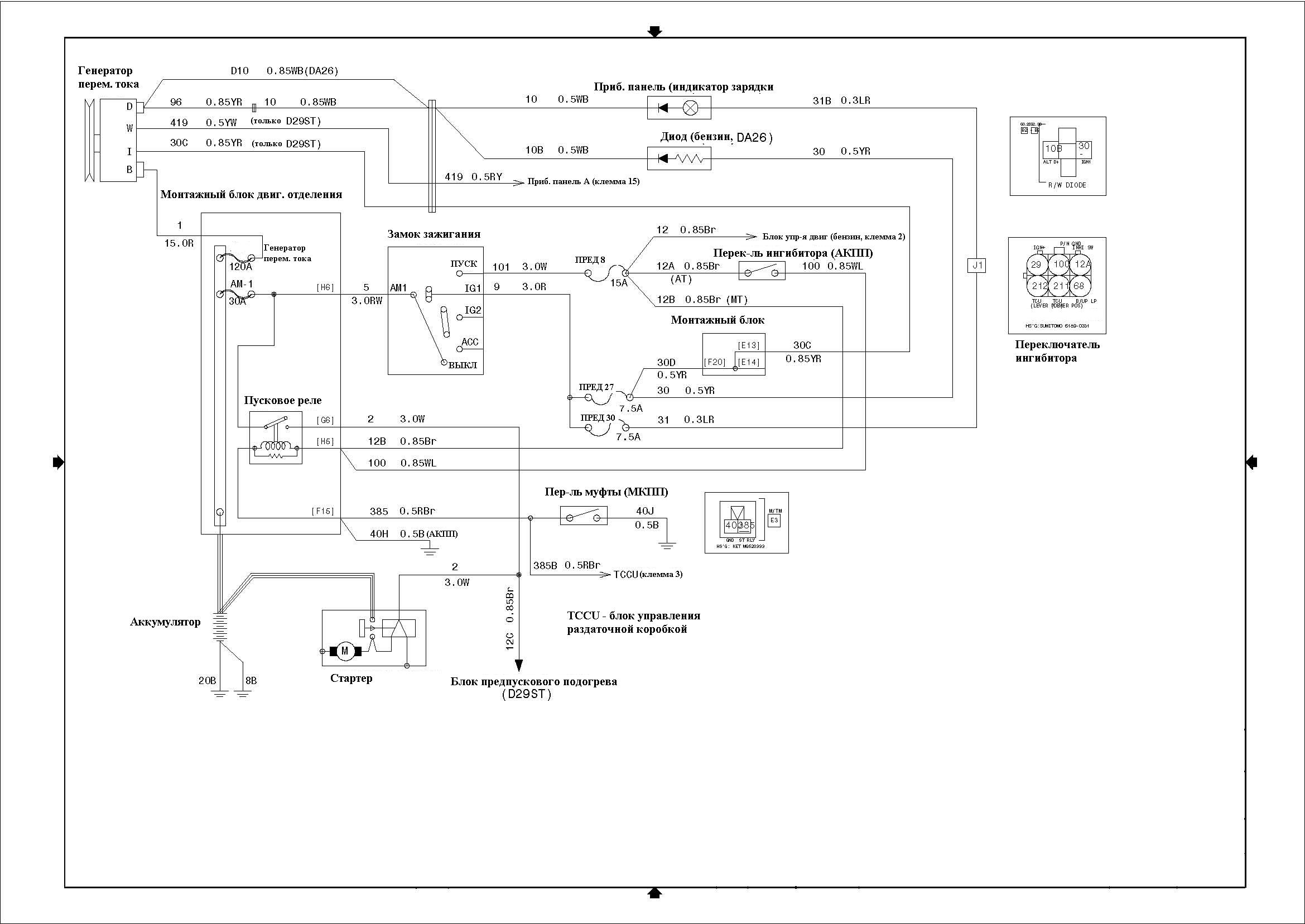

  3. Вот - вроде эта схема.

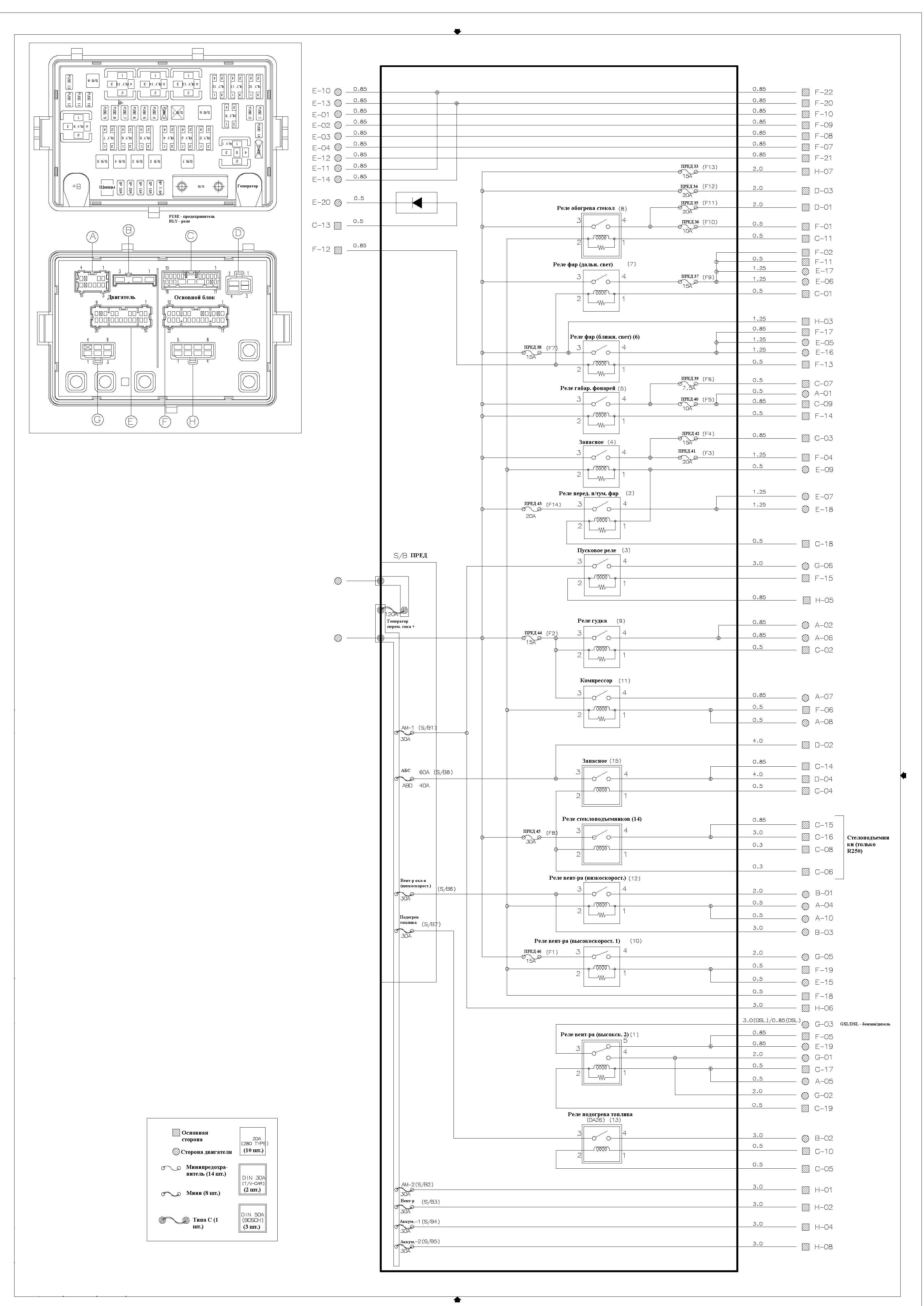

  12. Надеюсь ещё актуально. Ощая схема.zip Схема ЭСУД.zip
  13. Схема ЭСУД есть, электросхему ЭБУ найдешь вряд- ли. Схема ЭСУД ГАЗ 560.zip steyr.rar

  21. b114er18_1000.rarДоброго времени суток! Уважаемые гуру - кто может в этой прошке убрать 2 датчик кислорода и датчик неровной дороги - помогите пожалуйста
