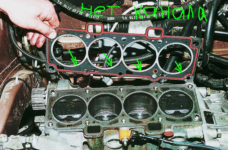

  2. Всем знатокам привет! Есть проблемка, а именно: вчера закончил ремонт двигателя после обрыва ГРМ, завел..... ну думаю, все, теперь мне будет счастье:) Но не тут то было((( Оказалось, что у меня масло попадает в тосол (именно так, масло осталось чистое, без примеси тосола). В процессе разборки, попросил чтоб мне привезли новую прокладку, но вот в чем весь фокус, прокладки, та которую я снял до ремонта и та которую мне привезли отличаются.... Если смотреть на фото, то на той что стояла до ремонта, внизу на каждый котел всего по одному каналу, а на новой по 2. До той, что стоит сейчас, еще не добрался( Подскажите люди-человеки какая из прокладок мне нужна? Двиг 2112 1,5 л. 16 кл.
