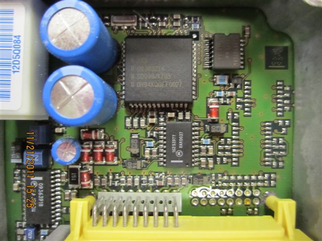

  18. BOSCH 0 285 001 812 Доброго времени суток, нужен совет. Правильно ли почистил креш. Это кабриолет и я боюсь что их дампы отличаются от просто купешки. Здесь CR16. Может у кого есть чистый провереный дампик с кабриолета, буду очень благодарен. Спасибо за ваш интерес к моей теме. 2007 CLK350.rar
  19. Для протокола? Это просто Auburn - город возле Seattle WA - штат Вашингтон
  20. Та котороя на фотографии? MC68HC08AS20 ОН94К
