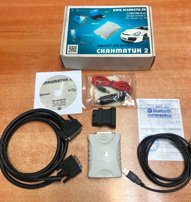

  1. Добрый час. Собственно продам. 10000 руб. Доставка СДЭК на покупателе.
  2. Могу дать связь с мастером который сделает в Красноярске. Стучи в личку.
  3. Добрый час. Собственно продам, за не надобностью. Оригинал. Без блютус. Стоимость 15000 руб..
