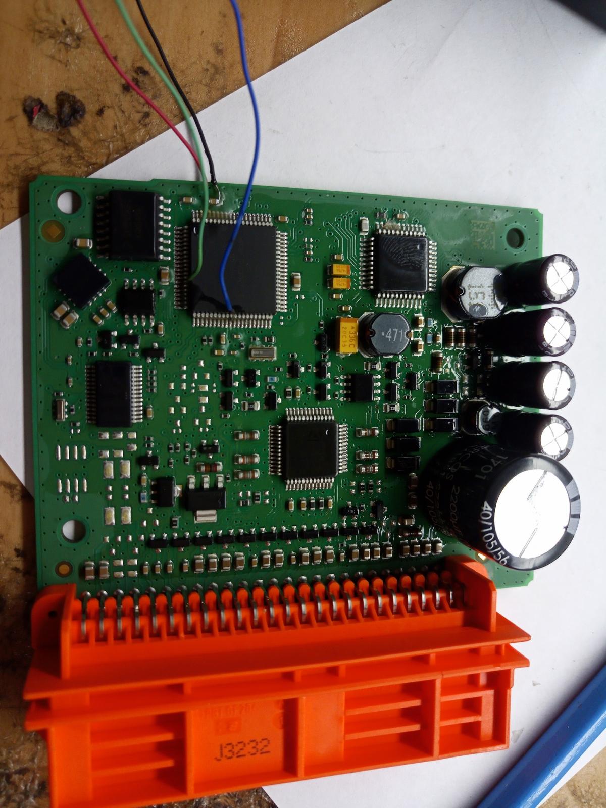

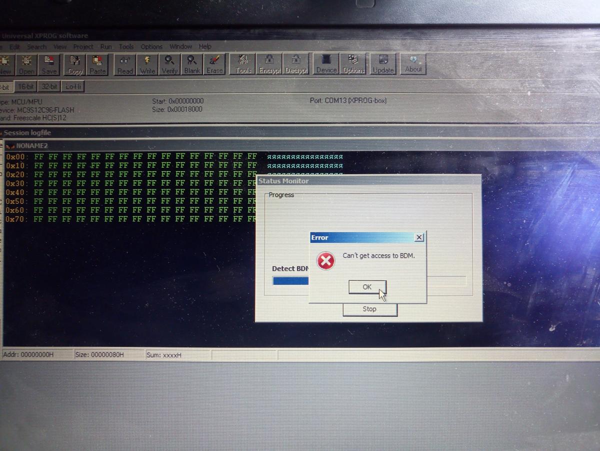

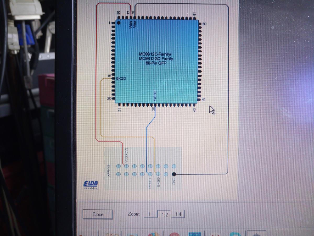

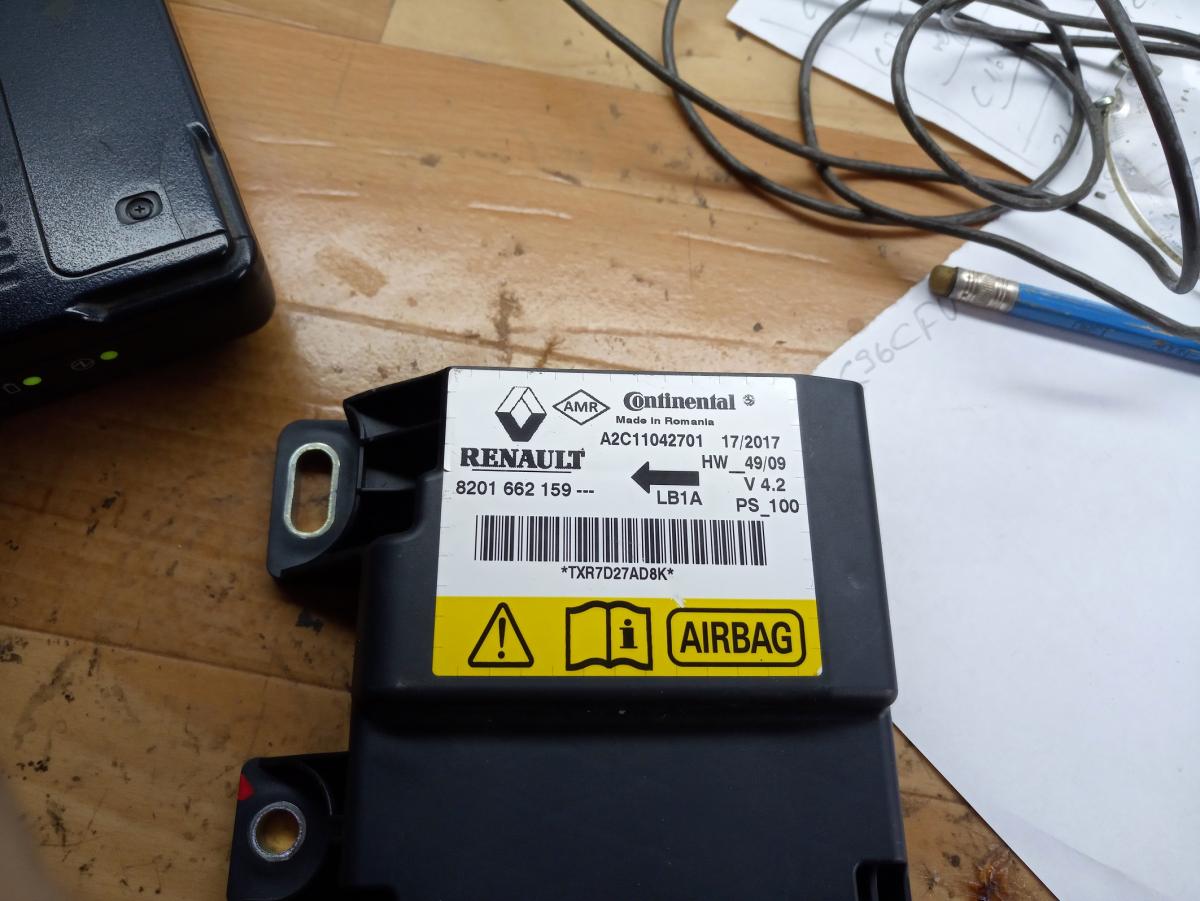

  4. Доброго дня есть блок с nissan almera 8201 662 159, там процессор MC9S12C96CFU6 mask 0M66G, пробовал прочитать внутрисхемно по BDM XPROG-5555 выдает ошибку пробовал выпаять и отдельно прочитать, тоже самое. как его можно загрысть?
  5. Блоки всегда прикручиваем, искал информацию по данным ошибкам, и есть указание, что такое бывает когда пытаются прикурить машину, при слабом аккумуляторе. Вероятно проблема с железом. Попробую подключить на столе и посмотреть более внимательно. есть блок 988201WW0A, буду смотреть по сигналам, сравнивать.
