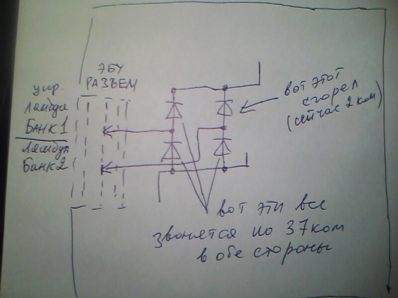

Спасибо всем. Проблема решилась! Все-таки это диод, который заменил на КД522 серии и к счастью удалось определить полярность. Все заработало пропуски пропали. Сегодня покружил по городу на этом авто - не
нарадуюсь- больше месяца искал неисправность, но правда через несколько десятков километров выскочила P0430- и подозреваю почему- видимо слегка подпалил катализатор (неоднократно в процессе ремонта раскалял до красна вследствие богатой смеси в этом банке. Но может и вторую лямбду закоптил.. Во всяком случае ошибку снял, затем еще проехал так нормально км и пока ничего..
