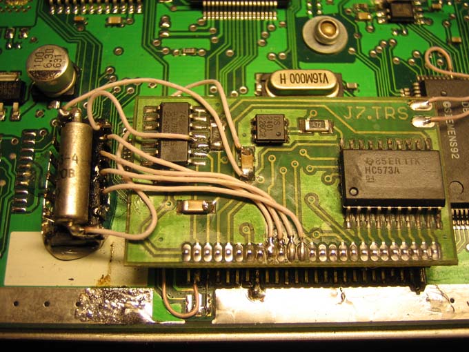

  18. ну вот сделал доработку , правда вместо микросхемы 74HC20 использовал к561ла8 , там тоже два элемента логики 4И-НЕ. Попробовал с софтом "ДМ" , всё так же работает как и работало, а с софтом "ДО" так и неработает. Пишет "нетсвязи старткомуникация".

  23. Понятно,значит это элемент 4И-НЕ. Кто нибудь собирал уже? Какую логику применять можно из "наших" КМОП или ТТЛ ?
  24. Схемка доработки ОЛТ7 для софта ДО есть у кого , выложите пожалуйста?
