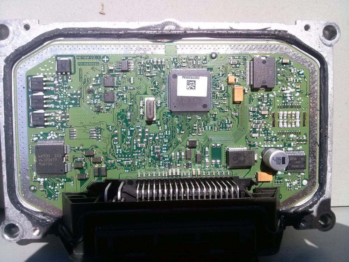

  1. там должен был быть ME7.8.8 если это Changan CS35

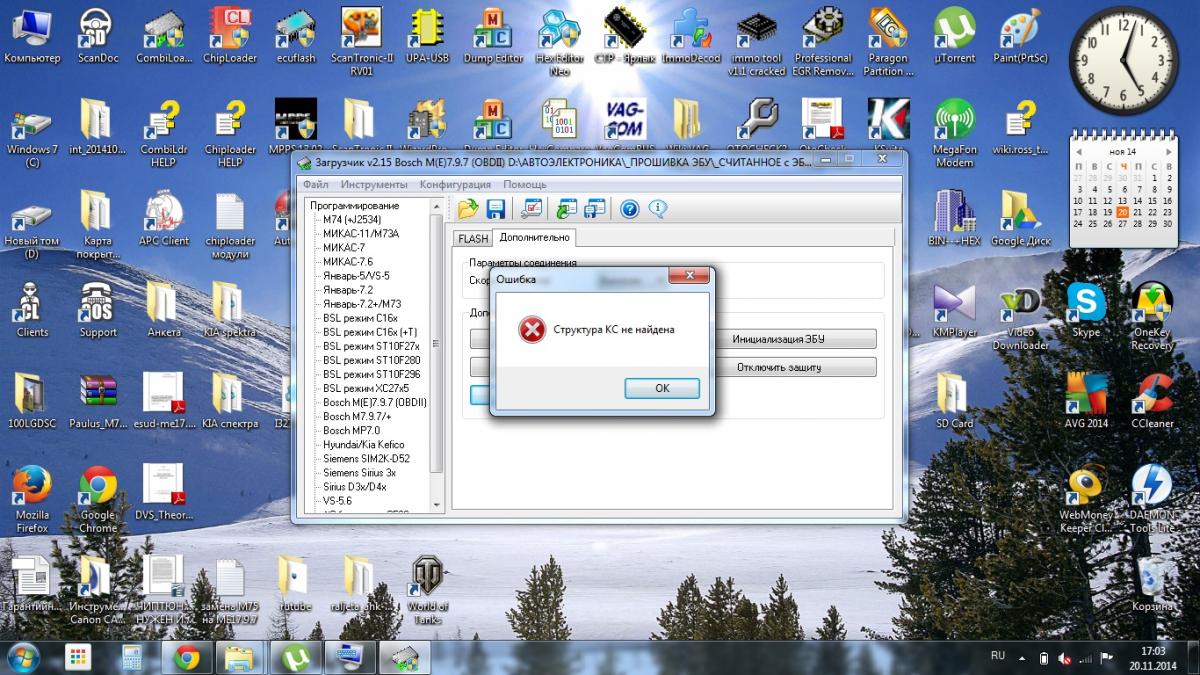

  14. Так тоже пробовал. Пишет структура КС не найдена.

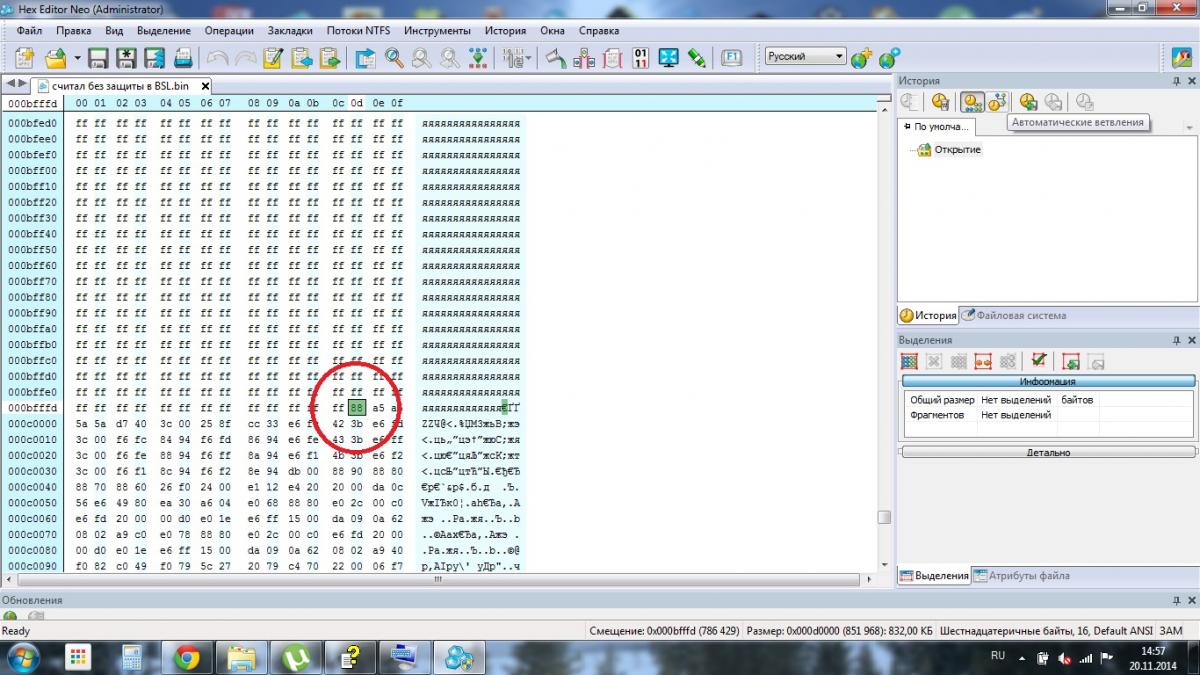

  15. Ну да, активна.. это считанный сток. Если отключить защиту в прошивке прописав например ff вместо 88 по аресу BFFFDh, то надо контрольку пересчитывать, а я не могу. Можете отключить защиту и пересчитать КС? Затем попробую ее залить через OBD. F01R00DX14_сток.bin

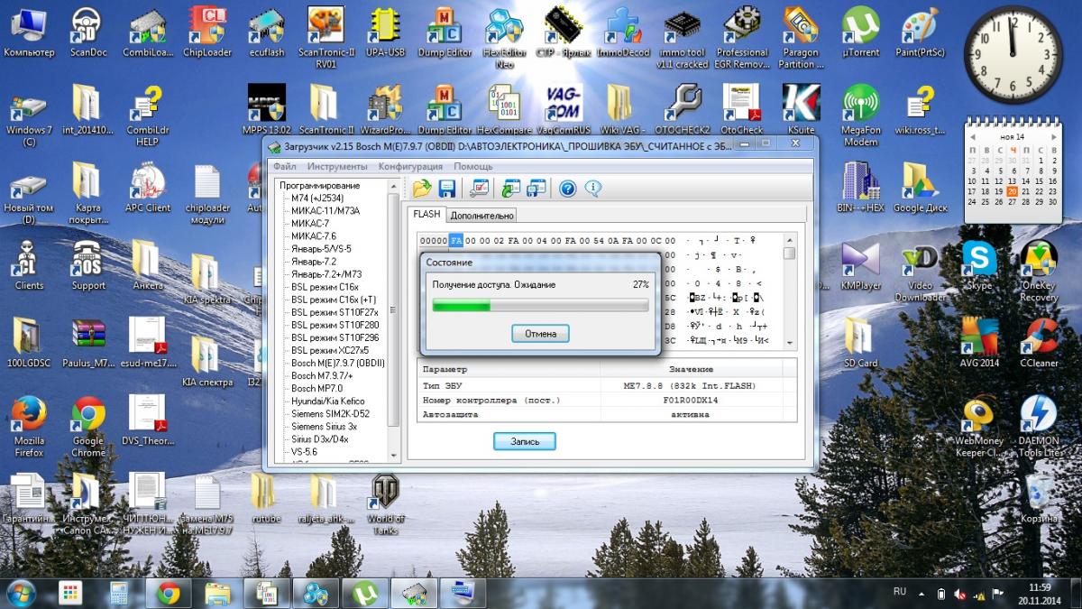

  20. Как только не пытался записать прошивку с отключенной защитой в Changan CS35 (ME7.8.8) комбиком через диагностический разъем модулем Bosch M(E)7.9.7 (OBDII) пишет ошибку получения доступа. Даже после записи прошивки без защиты через BSL режим ST10F27x по диагнозе все равно не пишется.
