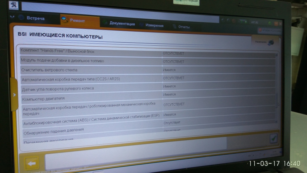

  13. Вроде прописал BSI но нет связи с датчиком уровня масла,топлива температуры,подскажите какую кодировку пропустил? Нет разрешения на стартер,я так понимаю что из-за уровня масла блокирует.В моторном все ок, даже ошибок нет, запуск разрешен.

  15. Как сделать BSi новым в Лексии? Подскажите.
  16. Вечером Лексию , на время даст один товарищ, но он не владеет процедурой синхронизации, так что не расходимся, чую будут вопросы.
