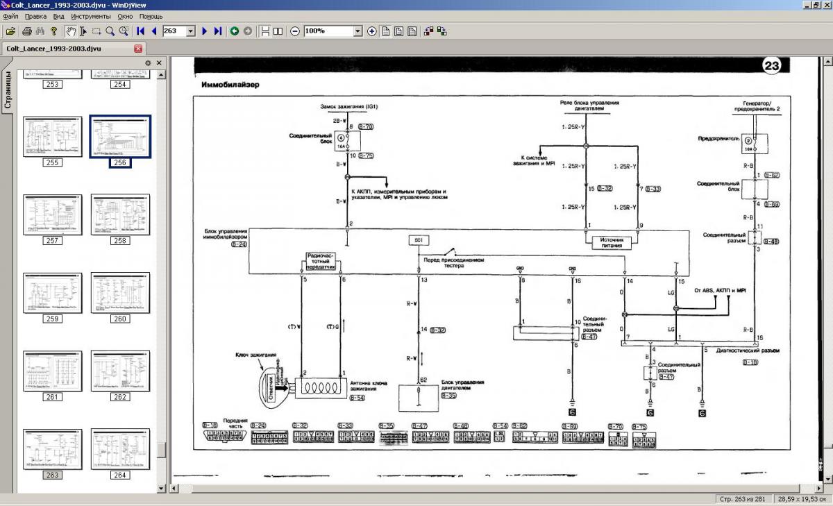

  8. Вопще должно синхриться как бмв, перекладывать 2 байта isn из моторного в евс и через диагнозу синхрить... если непрокатывает тока по дампам руками.....
  9. накачки нет, там усилитель ключа , мож он пиНдит? з.ы НАЧАЛ ТЕМУ ЧИТАТЬ КОНЦЕВИК НАЛИЧИЯ КЛЮЧА ПРОВЕРЬ... КСТАТИ УСИЛИТЕЛЬ, ЕСЛИ ПАМЯТЬ НЕ ИЗМЕНЯЕТ, 5 ВОЛЬТОВЫЙ И ПИТАЕТСЯ ОТ МОТОРНОГО
  10. попробуй контакт диагн разъема - "тс" на массу и вкл зажиг на 40 мин.... нестал тему читать но все может быть
  11. включил один иммо, после не долгих эксперементов все стало понятно........в моем случае косяк был всетаки в в s57780, запаял новую и все гут. накачка при включ зажиг без моторного появилась... как и предполагалось!!!!...... от бля опять в кассе типо рабочая микруха паяная лежала......почему то подставил именно ее..... опять те же грабли ща подключю моторный и посмотрим новости.....
  12. Спасибо за отличный хелп!!! получается что уменя должна быть старая система иммо до 1999.тобиш не нужен моему иммо запрос от моторного для накачки..... знач всетаки иммо дохлый...... я так понял это для моделей моложе 1999..... а у меня 1996 1. При включении зажигания КЛ - "ON" блок управления возбуждает транспондер (в ключе зажигания) и антенна транспондера генерирует код> (идентификационный код). 2. улавливается антенной (замка зажигания) и передается на вход . 3. CPU - (процессор ) сравнивает пришедший ID-код с тем, который был ранее зарегистрирован и, если коды идентичны, CPU посылает на ECU> код, который разрешает старт двигателя. хм, получается все как у старых vag, интересно...... тогда поидее, "в природе" должен существовать емуль для таких вариантов? не подскажете где б такой запоиметь?
  13. С рождеством всех!!!!!!! хороший вопрос, машины к сожалению нет. только комплект блоков. Несколько лет назад делал галант с похожим блоком. почему то вся инфа сохранилась. но про лампочку и накачку тишина......... повторю вопрос: При каких условиях иммо дает накачку? Достаточно ли подать на него 30 и 15, или нужен запрос моторного? Если отсоединить шину с моторным, при включении зажигания накачка должна быть?

  15. распин в целом правильный... вот нашел подтверждение, непонятно тока где лампа иммо, вопрос в другом, на моем иммошнике нет накачки, 57780 поменял, не помогло... Вопрос - требуется ли иммошнику запрос моторного? или накачка просто должна быть при появлении питания на иммо?
  16. всех с новым годом!!!!!! чтобы не плодить похожие темы отпишу свой вопрос тут - помогите распином иммо - mr213368 - mitsubishi spase gear 1996. спасибо! З.Ы вот такой распин нашел, не совсем подходит, 30 ка там имеется ввиду масса, а вот с питанием(где 30 где 15) и лампой иммо не понятка......... - приаттачил.....

  19. покажи скрин c ids страницы с outkode. Чтоб понять какой вариант, неплохо б видеть формат выходящей информации......
