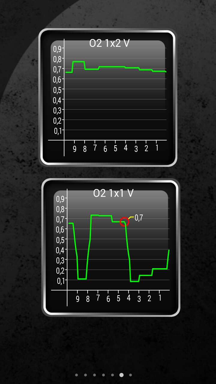

  5. Ранее писал в теме, с расходом вроде побеждаем, приобрел Дашкоммандер, более достоверно обрабатывает данные, но жрет батарею, можно логи записывать. Итого кроме датчиков поменял форсунки все. Нашел подсос в районе клапана абсорбера шланг под хомутом складывался, там и подсасывало, заменил шланг, МАР показывал 30-32. Заменил двухходовый клапан, тепер МАР на холостых кажет 29-31. По трассе расход программно и по отсечкам - 6,7 литра. По городу от 11 без пробок до 12,5 с пробками. Расход сильно зависит от заправки. Заправлялся на въезде в город Газпромнефть, по городу на 35 литрах проехал 310 км - 11,2 литра, ездил спокойно, но со светофора сразу уходил до 60 км потом не жал гашетку. Заправился в городе, Лукойл - 31 литр на 240, 12,4 литра, бенз какой то, машина не едет, приходилось давить. Сейчас заправил опять газпромнефть, машина поехала, но и похоладало, стал греть машину. Прошивка от Паульса. Единственный вопрос - иногда проваливаются обороты на холостых и на ходу. Думал на включение каких то потребительей, не нашел что включается. подсосов нет, компрессия везде по 15, масло не жрет, метки грм на месте. Желтым выделил начало и конец цикла. PXX чисты, рабочий.

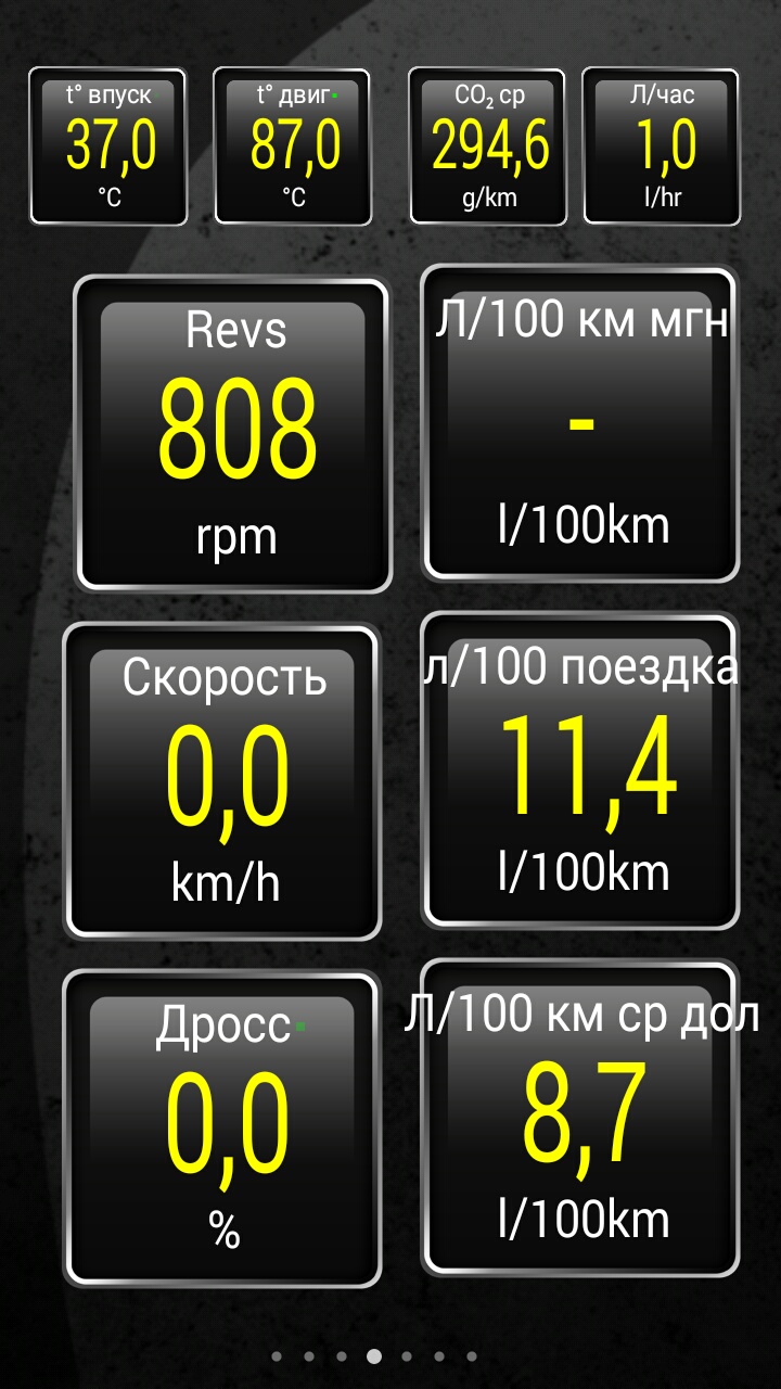

  19. от ледокола ADE1I52_L2_е2.bin динамичная, но на холостых жрет, понимаю из-за повышеной частоты холостого хода. На стоке 790 об\мин, 1.0 л\час, в нагрузке (драйв, ближний) 810 об\мин, 1.4 л\час. На прошивке ADE1I52_L2_е2.bin 820 об\мин, 1.2 л\час, в нагрузке (драйв, ближний) 850 об\мин, 1.6 л\час.
  20. от ледокола ADE1I52_L2_е2.bin динамичная, но на холостых жрет, понимаю из-за повышеной частоты холостого хода. На стоке 790 об\мин, 1.0 л\час, в нагрузке (драйв, ближний) 810 об\мин, 1.4 л\час. На прошивке ADE1I52_L2_е2.bin 820 об\мин, 1.2 л\час, в нагрузке (драйв, ближний) 850 об\мин, 1.6 л\час.
  21. Поюзал прошивку от Ледокола (ADE1I52_L2_E2), после замены датчиков (выше писал) заметил что расход от 10 до 14 литров, часовой расход около 1,7, холостые 820-850. На холостых жер бенза, откатился на сток, часовой 1,4, холостые 790, посмотрю сколько на сотню будет.

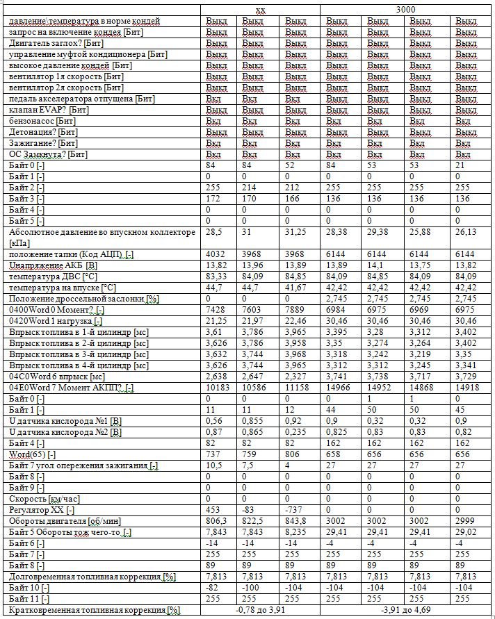

  22. Ошибки появляются после многократного не прохождения тестов подряд при определенных условиях (постоянное, равномерное движение). Наверно не было таких условий. Диагностируй. Я начинал с сайта http://www.automnl.c...ai_accent1/272/ и мультиметра. Адаптера не было, потихоньку все датчики поменял. Потом купил адаптер и Торкуе. Сначала механику надо глянуть, компрессия, пподсос, свечи, давление в рампе. А потом с МАРа. На данный момент поменял МАР (сопротивление ниже нормы), датчик кислорода (умирал), датчик положения дроссельной заслонки (данные об открытии скакали, проверял мультиком все ок), клапан и сам абсорбер (вылезла ошибка после замены вышеуказанного), потом вылезла ошибка (мороз) генератор импульсов АКПП (Разобрал старый, провода и место обжима все зеленые были), катушку зажигания (пропуски). Расход упал с 17-20 до 12-13 по городу (с пробками). Пару раз катал, неспеша, без пробок, 10 литров по городу. Расход по торкуе более манее адекватный стал. Но заметил, что при 15 (и ниже) литрах в баке начинает жрать, грешу на бензостанцию. Купил регулятор давления, обратный клапан топливного насоса, датчик уровня топлива (шалит), фильт- сеточку. Недавно было - Датчик О2 incomplete Нагреватель О2 complete. Вопрос решен. При замене датчика в сервисе сбросили с АКБ массы, а надо было с +. Если на оборот ЭБУ и блок управления АКПП начинают глючить. Так как скан мастер не видел ни того ни этого. Скинул правильно, все нашлось. Теперь Датчик О2 и Нагреватель О2 complete. Где то читал что чел при большом расходе поменял датчик уровня топлива и все нормализовалось, не вижу связи, но менять буду, все равно стрелка прыгает как угорелая. Ну и пока не понятно - долговременная коррекция 8%. Брызгал, подсосов нет,не знаю что еще посмотреть. Еще заметил пока температура впускного воздуха не поднимится до 20 градусов, тож жрет. Потому картонка на радиаторе в мороз наше все. Это не хорошо. Жрет акц на прогреве и коротких расстояниях но не столько. У меня с прогревами максимум 14 сейчас.
  23. поменял катушку зажигания и генератор импульсов АКПП, машинка стала чуть ленивая. Раньше торкуе показывал часовой расход на холостом 1,4 л, сейчас 1. Обороты упали с 850 до 810. Датчик О2 incomplete Нагреватель О2 complete
  24. Посмотрел долго и краткосрочные коррекции, долговременная не очень, в октябре была 3,125 тут холода пришли, выскочили ошибки p0300, p0301, p0302, p0303, p0304, p1586 (пропуски и генератор импульсов АКПП). Думаю на генератор импульсов АКПП, контакты, разъемы. Пару недель назад поменял ГРМ и колпачки, стало двигло подколбашивать чуть.
