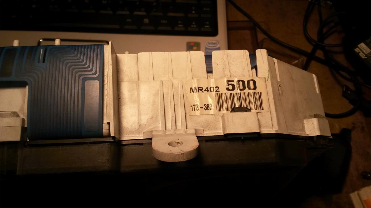

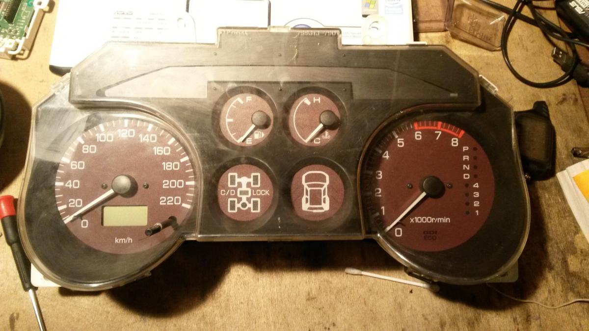

  17. День добрый, на панели неверно показывает температуру, бак и при включеном зажигании спидометр показывает 160км/ч. По словам предыдущего хозяина стало так после автосервиса в иркутске. Почитал в инете панель эта много у кого так глючит и решенее замена белой коробочки, что крепится за панелью, собственно там и еепром. Может кто поделиться дампом? с данной панели дамп считал, прикладываю.mp93C56.bin
