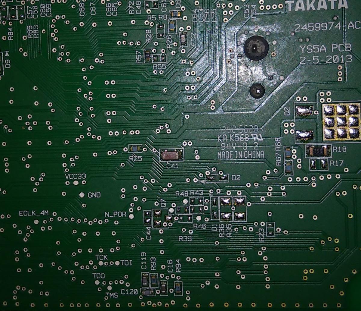

  1. Родной блок привез на опыты с новым уехал к официалам внутри spc560p34 распиновка уже на плате китайцы позаботились скрашем если правильно считалось, может кому интересно, считывал j-link GEELY DATA FLASH.bin

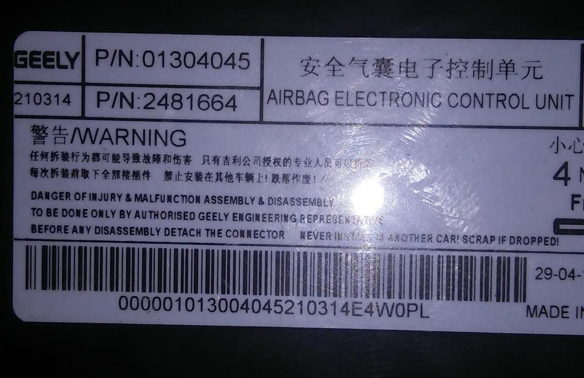

  2. Geely Emgrand X7 2014 года после дтп, хозяин купил новый блок SRS блок не запускается в ошибках не закодирован VIN. При входе через launch просит ввести 5 значный код доступа. Все известные кальки считают только 4 или 8 знаков. Что получается дорога только к официалам? Старый блок найти не может.

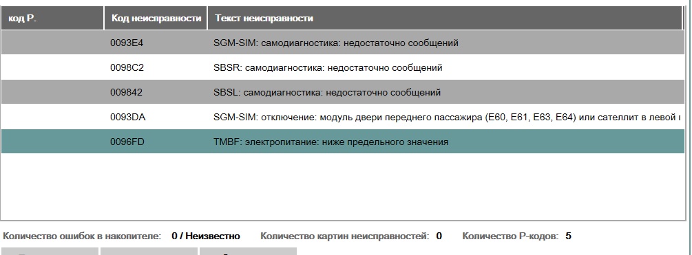

  20. Подскажите по ошибкам, пред история такая, был боковой удар в дверь пассажира, сработали два преднатяжителя и две передних падушки, падушки и предприниматели поменяли, ошибки по падушкам ушли остались только эти что на скрине помогите советом.
