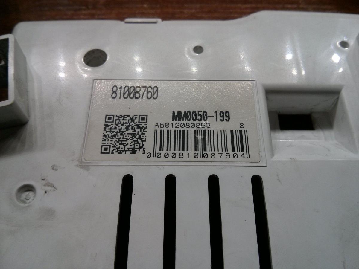

  9. Всем привет. Принесли щиток на стикере 8100B760 MM0050-199. Жалоба на завышенные обороты тахометра в два раза. Разобрал щиток, стрелка в норме, моторчик тоже. Стрелки не снимались. Память 93с56. Явно выпаивалась. Из чего сделал вывод что щиток мотали и похерили дамп, либо залили с другой комплектации. Дамп с такой комплектацией у себя не имею. Поиск по инету пока результата не дал. Прошу у кого есть такой дамп с такой же комплектацией, выложите пожалуйста. Фото стикера прилагаю. Заранее спасибо за помощь.

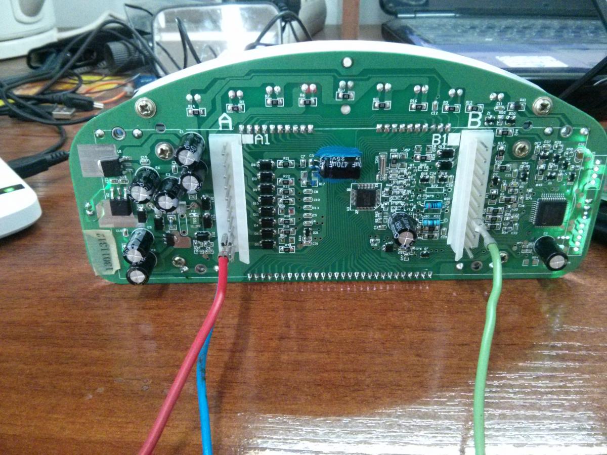

  14. в общем закончил этот спидометр. Вот видео перескока на нули дальше подмотал сколько нужно и все. Большое спасибо Skyner за помощь. Да кстати если кому надо текст программы генератора с плавным набором частоты для ардуины, обращайтесь. Или могу прямо сюда кинуть.
  15. Распиновка видна на видео. Поясню по проводам. Левый разъём снизу второй масса. Третий снизу питание. Правый разъём четвёртый снизу сигнал спидометра.

  17. Большое спасибо за информацию. Мой клиент тоже согласился ждать. Уже мотает вовсю. Не могли бы вы рассказать какой генератор применили? Была ли у вас реализована на нем плавное увеличение частоты? У меня если подавать сразу максимальную частоту на спидометр он не мотает, пришлось писать прогу так чтобы частота плавно увеличивалась.
