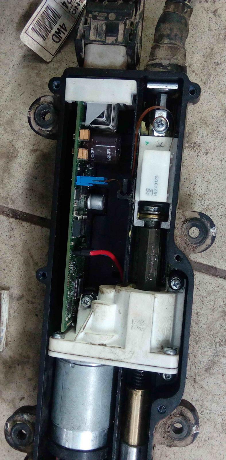

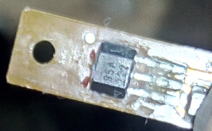

  1. Нет. Датчик Холла. Второе фото в сборе. Датчик Холла в нем- третье фото. Когда трос натягивается,сжимается возвратная пружина внутри и магнит смещается относительно датчика. Вручную сымитировать натяжение проблемно, пружина около 4 мм в диаметре.
  2. Выявить закономерность работы точнее не получилось, но двигатель работал в обе стороны. Тросы были отсоединены от колодок, соответственно датчик натяжения троса корректно не отрабатывал. Придется устанавливать на авто и наблюдать, как проявляется дефект. Посмотрю что сканер покажет. Неудобство в том, что авто займет подъемник, да и если откажет в затянутом положении повозиться придется.
  3. Вскрывал на предмет наличия коррозии, и явных дефектов. Диагностики с собой не было. Блок был снят, открутить 9 болтов проблемы не составляет. Сейчас на руках только блок, авто уехал. Драйвера BTN7970B
  4. После отключения модуля двигатель стабильно работает на отпускание, так что драйвер исключаю. Похоже что в модуль заносится неисправность по сигналу с датчика. Сам датчик неисправен или положение магнита не соответствует (может трос растянулся) определить не могу. Питание 5В на датчик приходит. На выходе около 2.5В, если вплотную подношу магнит 0В. Измерял тестером. Мне бы определить что за датчик и характеристики посмотреть.
  5. Автомобиль оборудован системой EPB (electric parking brake). Со слов клиента проблема в следующем: после постановки на стояночный тормоз, обратно не снимается. Официалы приговорили модуль EPB. Ко мне авто приехал со снятым модулем для ремонта. Внутри модуля электромотор, плата управления и датчик холла, который определяет натянут трос до тормозных колодок или нет. Прошу помочь опознать датчик Холла. (маркировка следующая 95a222) или поделиться мыслями на что обратить внимание. Заранее спасибо.
