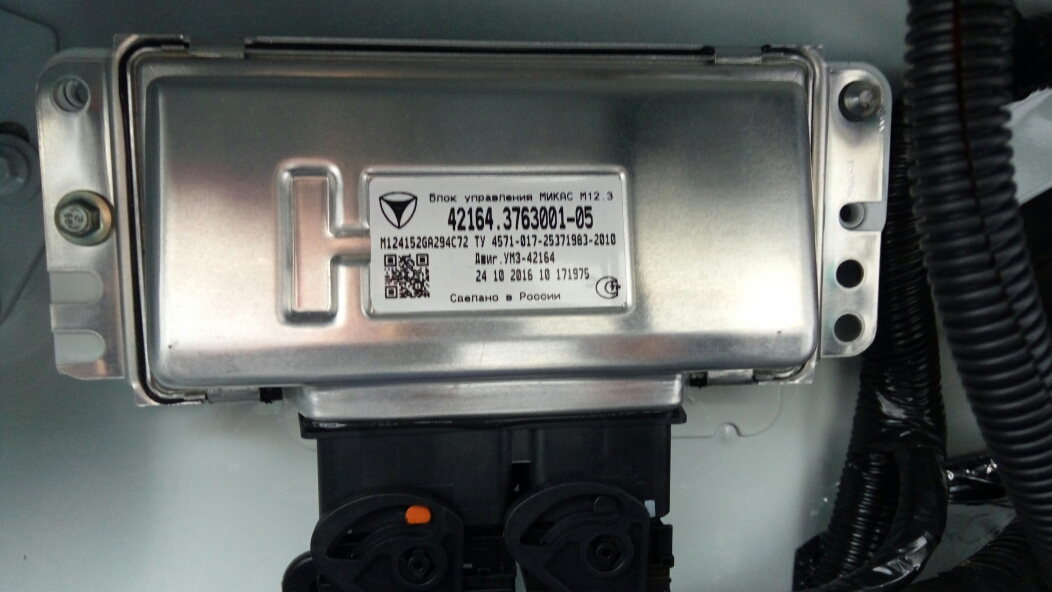

  8. Появилась газель бизнес ( эбу микас 12.3). с новой панелью приборов , в диагностической колодке добавили can шину. Версия прошивки: M124152GA294C72 ( базовый софт R24) и M124152GJ294C69 ( базовый софт R24), "старые" калибровки корректно не работают.
