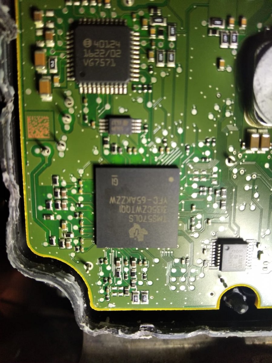

  5. Извиняюсь конечно, но может быть сказав "А" следует сказать что то и дальше? Я к ответу - "замена блока ничего не даст"?
