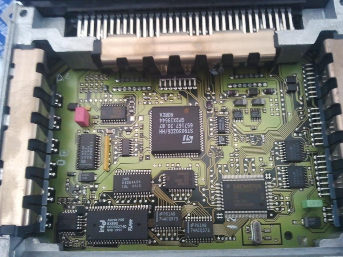

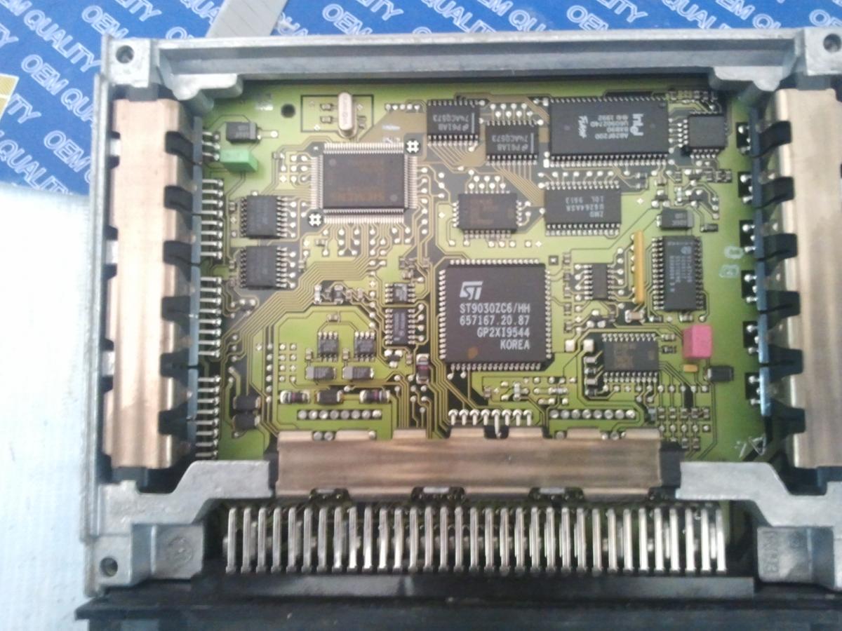

  7. yumrom опубликовал тема в BMW, MINI
    Доброе время суток, уважаемые со клубники! Нужна ваша помощь. Знакомый притащил машину BMW 525 1996г.в. блок управления MS41.0. машина была праворукой (фота блока и внутренностей в аттаче) Машина перестала заводиться ее отвезли специалисту в кавычках он сказал нужно прописать ключ так как он отвязался (ключ) один!!!! Короче говоря данный спец выпаял проц с EWS2 блока 2D47J теперь данный блок вообще не видит не один диагностический прибор (launchx431 и carsoft6.5)взяли с разбору другой блок EWS подключили , но ситуация та же блок на диагностику не выходит , все напряжения по схеме на блок приходит , диагностическая линия звонится. Вопрос в следующим как можно прошить блок что бы завести без immo, где то на форумах читал что можно взять прошивку от старой версии ЭБУ 5wk902 . Прошу подсказать , что бы не убить эбу . Из инструментов есть carsoft адаптер настроенный под edibas и winkfp итд пробовал к блокам цепляется диагностика проходит Прошу если у кого есть прошивка под данный блок киньте мыло roman_y@list.ru или пните в нужную сторону машина простояла у того спеца три недели теперь пытаюсь разобраться я , но времени в обрез , знакомому оч нужна машина . Прошу хелп. !!!
