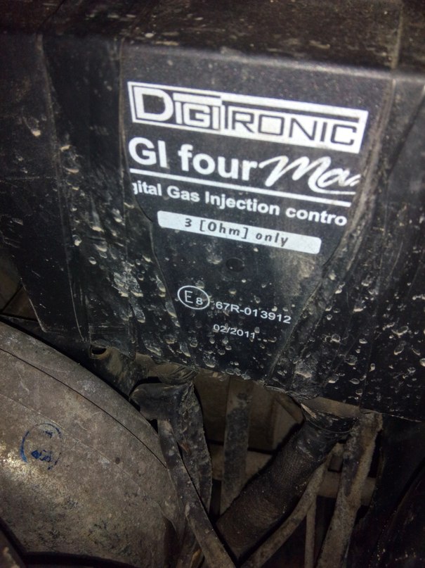

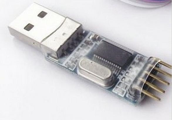

Нашел в выходные немного времени попытался подключится к газомозгу.. ничего не выходит все подключения перепроверял-в чем может быть причина... Машина при езде очень редко переходит на газ

всем доброго времени суток уважаемые знатоки гбо. дайте совет в каком направление копать. я сам только начина в теорию и практику гбо вникать у самого стоит гбо дидж 4 поколение не обслуживалось оч. давно машина у самого не давно в руках но все думаю так и есть. спародически переходит на газ бывает на кочках..так же и отключается.. естественно после достижения определенной температауры
