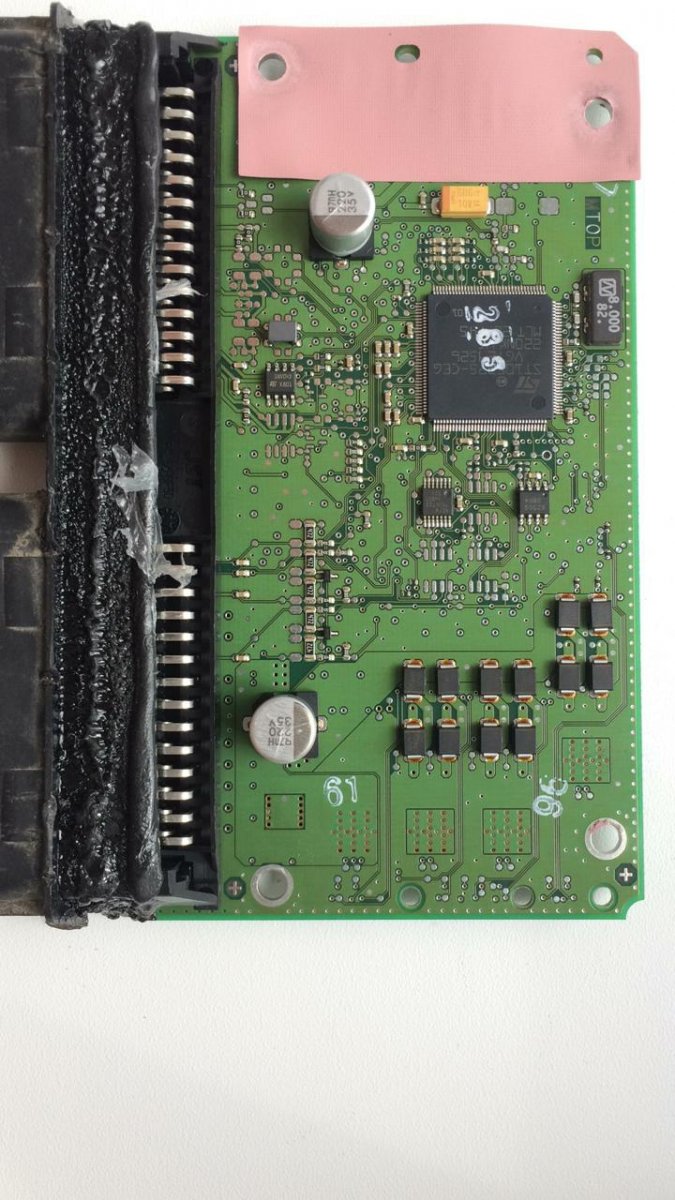

  3. Всем привет! Может кто-нибудь помочь с редактированием прошивки под евро2 для Мондео 3 2005 г.в. 2.0 145 л.с.? Иденты hw 4s71rc sw wbdadn1 ecc-v mpc Ford Mondeo Original
  4. Подскажите пожалуйста, кесс может прочитать full с этого блока или только ktagом на столе?
