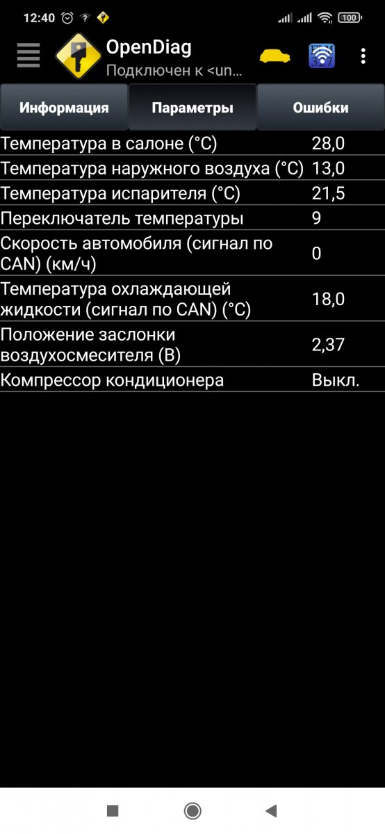

  2. Здравствуйте. Гранта 1 в комплектации Люкс (климат, датчик света, дождя) выпуск декабрь 2015 года. Подключаюсь с телефона (Android) к блоку климата Visteon Lux (а так же пробовал Visteon SUPERLux) в Demo режиме. Параметры отображаются. Но нигде не могу найти какое давление в контуре кондиционера. Или хоть какой то флаг. Датчик давления на трубке кондиционера 3-х контактный. Т.е. вроде как должно быть значение. Правильно ли я делаю или где в другом месте это значение надо смотреть? Хочу купить соответствующий модуль для приложения. Только бы вот не ошибиться.
  3. 37-й байт в ответе на запрос: "82 10 F1 21 01 A5". Если хорошо попросите то могу набросать программу быстренько. А зачем так жизненно важно знать эту температуру??? P.S. У меня у самого Январь 7.2+. Так что контроллер изучен досконально :)

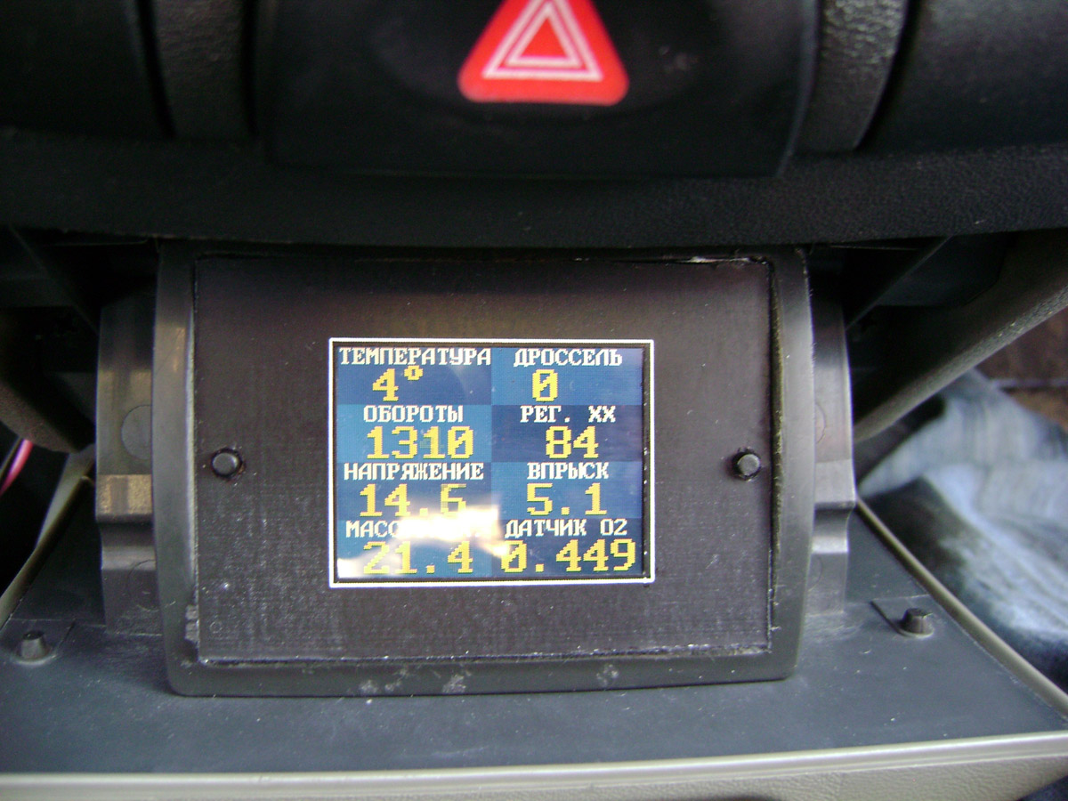

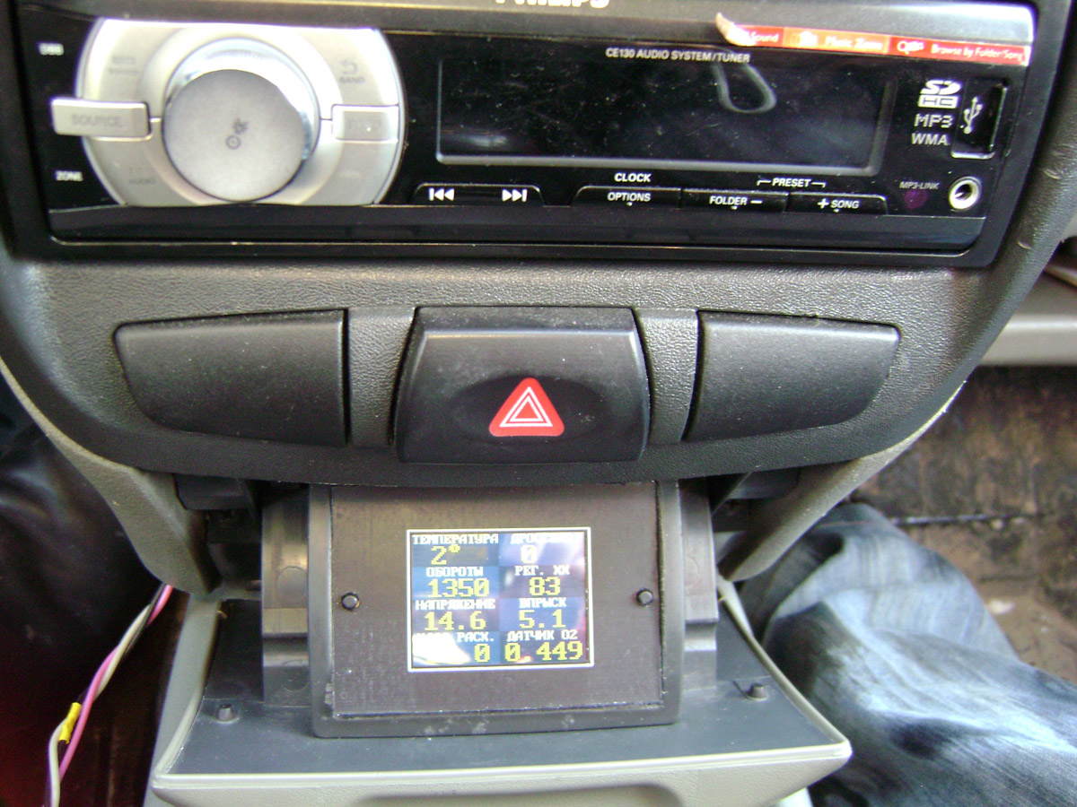

  7. Хватит черно-белые дисплее мусолить. Сколько можно. В 21-м веке живем. Я себе на цветном дисплее сделал: Ссылка -> Бортовой компьютер через K-Line Фото -> Видео ->
