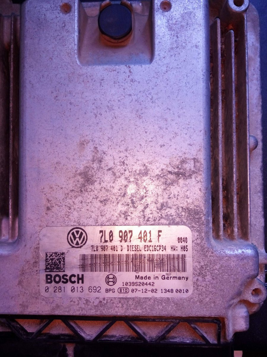

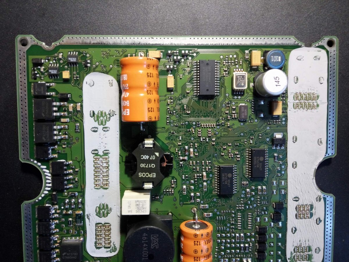

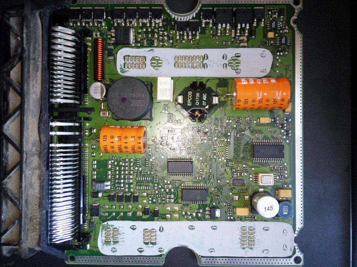

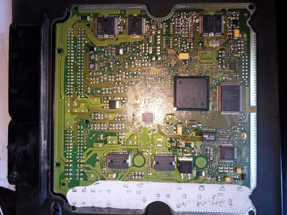

  1. Всем доброго здоровья. Имеем в работе Туарег 2008г.в., 3л BKS. ЭбУ вскрывался аккуратно, не первый блок. После вскрытия, допустил ошибку, не проверил, а сразу на стол. Вычитал через БДМ полный образ, записал тюн, запуска нет. Залил обратно сток. Блок на связь выходит и вываливается ошибка при прокрутке 000512 или Р0200 по питанию форсунок. Подсоединение к площадке БДМ проводилось через колодочку с иглами. Повреждений платы и элементов визуально не видно. Плату феном грел, провода на форсунки вызванивал. Если блок менять, то какие по аппаратке совместимы?
