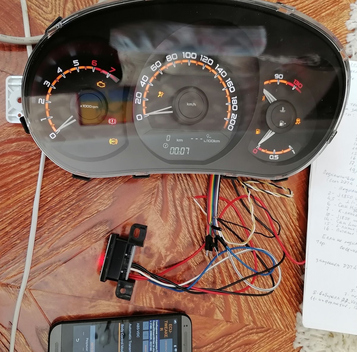

    Vesta 8450032268
    Всем кто принял участие большое спасибо (особенно BAB70, как первому откликнувшемуся), приборка заработала, провел на ней много разных экспериментов, живучая. Очень удобная для программирования подручными средствами (обычный телефон). Несколько напрягло преобразование формата .bin в .sx (но это для меня, у которого нет современных удобных прибамбасов). Прямо вернулся в самый простой dos, лет так на 40-45 назад.
  5. sergn
    Vesta 8450032268
    Да, все верно, проблема в PFlash. Проц закрыт, поэтому сначала стираем проц, и только потом пишем Рflash. При стирании, естественно все удалится (Dflash тоже). Спасибо за помощь, пока все в работе. Завтра отпишусь о результате. Тут уже спортивный интерес. Тот кто завалил, установил новую приборку.

    Добрый день. Ищу Фул Флеш на щиток Vesta 8450032268 по-301 на платной основе. Принесли щиток, мертвый. Увалили похоже Мдфлешером неаккуратными действиями. На Cardampe есть несколько предложений, но некоторые после МДфлешера, или снятые(слитые) с ОБД, некоторые не указоно каким образом. Нужен для восстановления на столе желательно (☺️) под USBDM. Спасибо.
