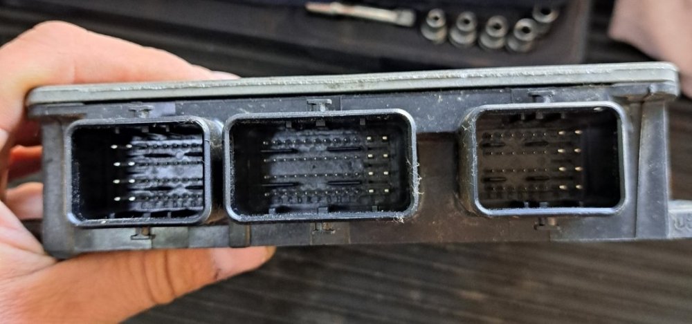

  4. Kia Bongo III 2007 блок DDCR могу VIN дать ЗЫ. С расходомером разобрался, но вопрос открыт. Схем на этот автомобиль в сети не встречал.
  5. Актуально. Не нашел такой схемы. На эбу три разьема. Везде схемы с двумя. (для блоков 3.7 или 3.2) Для DDCR вообще ни чего не нашел. Если у кого ни будь есть схема подключения MAF, поделитесь пожалуйста.

  9. Мотор работал. Ни кто не лез в эбу. Мотор заглох. Сразу первым делом лезем в эбу! Гениально. Если нет давления в рейле- нет открытия форсунок. Колено тут играет второстепенную роль, это не бензин. Правило номер один- ни когда не верим клиенту. Правило номер два- проверяем все своими руками.
  10. В моем, если не изменяет память стоял 7055. Два блока уже мертвых с одной машины имею, но они на работе. В пн если не забуду, гляну точно.
