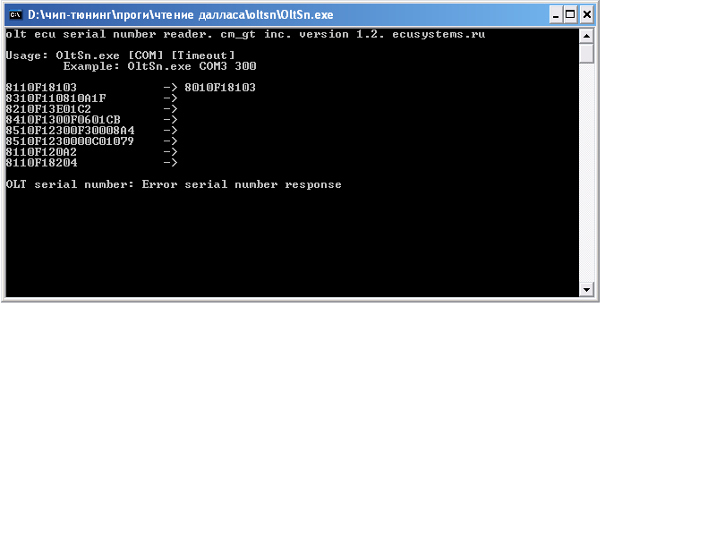

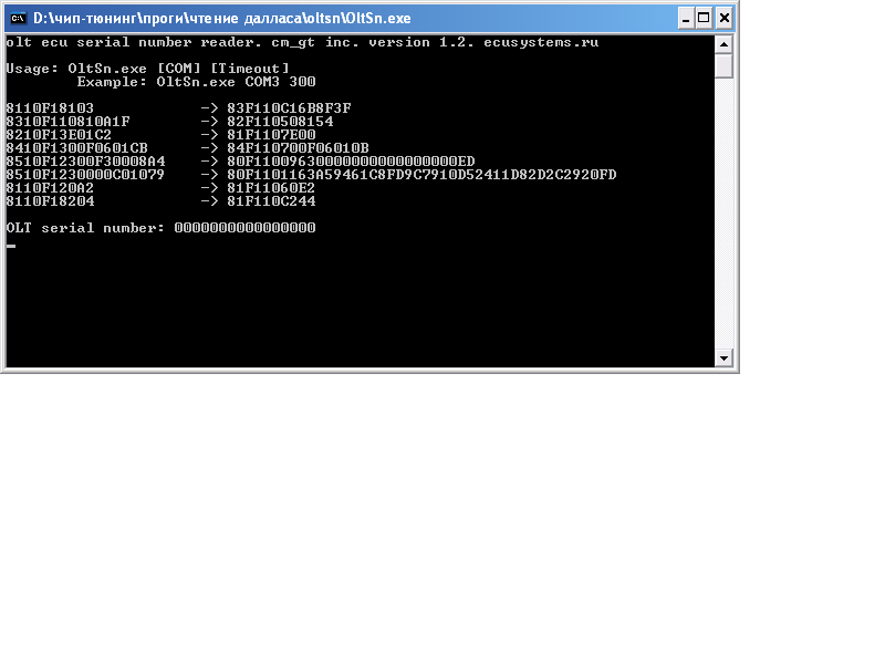

  5. Вот снял скрин, до этого подключался с разрешением программирования и выдавало это а теперь снял без этого питания, пришлось правда разъем разбирать и пин вытаскивать. Далласа нет, а номер всегда один пишет ((((
  6. Перекинул сегодня К-лайн на СОМ3 и ОltSn заработал, но пишет только первую срочку после номера порта, остальные пустые и выдает, что серийник не найден. При чтении далласа нужно питание на разрешение программирования подавать или нет, у меня просто для прошивки рзъем сделан, там питание уже припаяно, только зажигание перещелкивается.

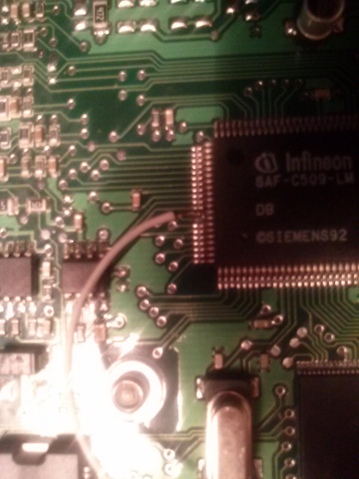

  13. Паяльники разные есть, на 60, на 40 и на 80 Вт. С тонким жалом на 40. а про проволочку хорошая мысль. Только одно дело выпаять дохлый проц, а другое дело впаять новый и не перегреть
  14. Люблю все делать сам, хоть иногда ошибки не оправданы и дорого выходят. Со временем может куплю паяльную станцию и сам замучу. Порадовало только то, что этот блок ничейный, проще говоря выкинут, а если бы клиентский был?
  15. Спасибо Влад. но как я сказал, мне пока нечем проц сдуть, надо феном, а с маленьким паяльником там делать нечего
  16. Мне проц пока нечем перепаять, лучше уж тогда ключи выпаю и сделаю себе полноценный январь 16 в. А потом может и попадется горелый блок, тогда и этим займусь.
