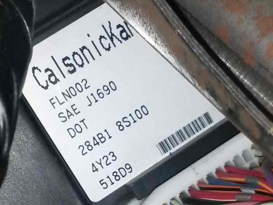

  12. это наклейка с бодика, из оборудования carmanscan wi, считанный им пин 518D9 через меню NATS, может кто имеет кальк. с возможностью пересчета с 5 значного на 4 значный пинкод
