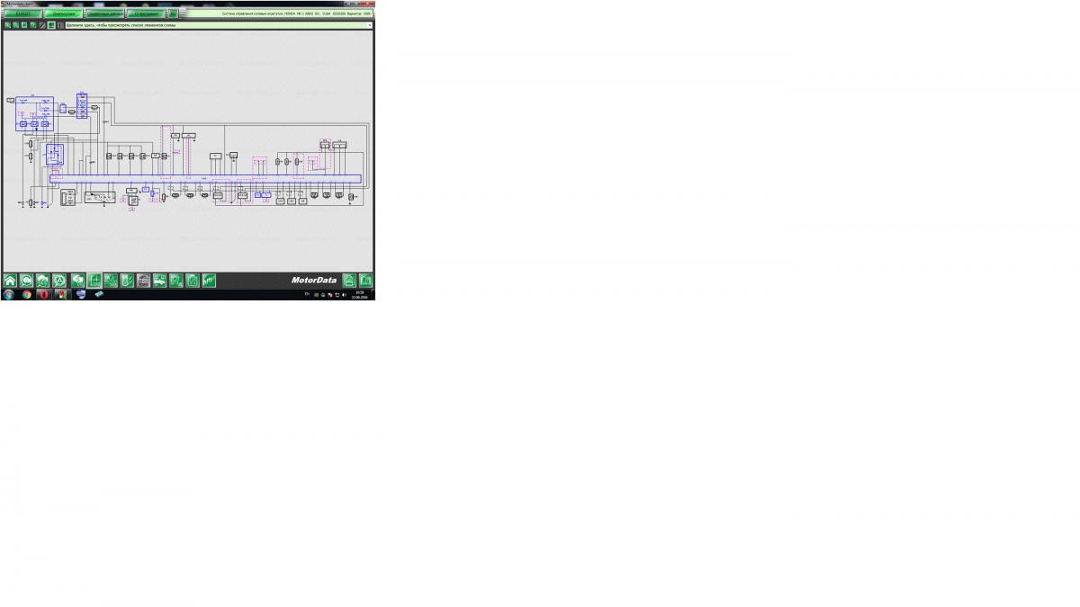

  3. Всем Здравствуйте! Приехал Nissan Wingroad с ошибкой p0135 мотр-дата трактует этот код как неисправность нагревателя д.к Проверил нагреватель исправен питание на него есть сам кислородник по дате работает.Стираю код 10-15 км опять зажигает неисправность. Смотрел по схеме на нагреватель мину и плюс идёт постоянный после вкл замка. Как эбу его контролирует ? Пробовал дк другой ставить результата нет. Подскажите куда копать!

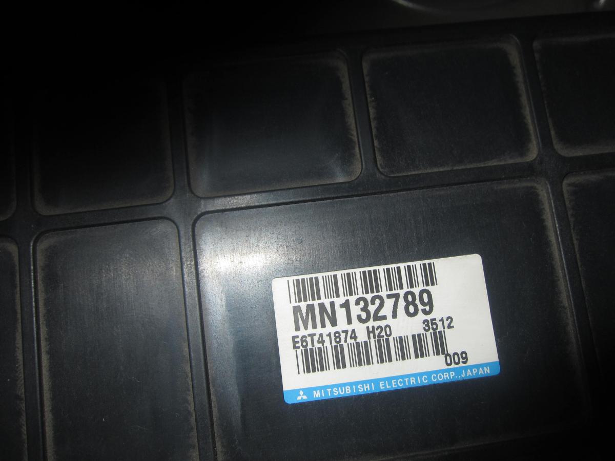

  10. Всё так! Строка 3FFF0 номер 132789 Подскажите где купить готовый софт?
  11. Смотрел в hex не нашол ! по какому адресу заветная строка не знаю !
  12. Здравствуйте! Mitsubishi Grandis 2003 at 2.4mivec 4вд mh8302f Как определить какая прошивка встанет ?И где найти?Новый текстовый документ.txtflash.bin
