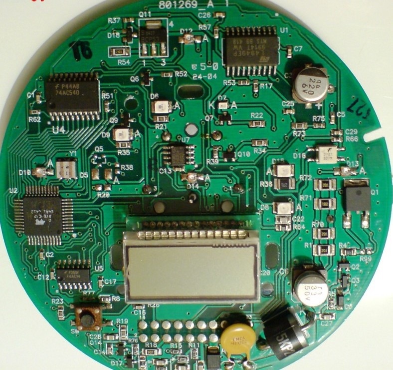

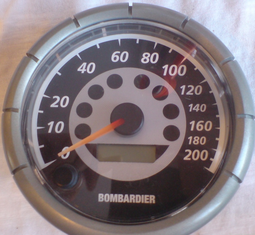

снегоход BRP Ski Doo 2005г.в.,панель снимается проворачиванием примерно четверть оборота по часовой стр. и вытащить на себя.Затем снимаем верхнюю декоративную крышку, пласт.стекло выходит очень тяжело по кругу защёлки, снимаем стрелку (выходит легко) и наклеенный циферблат,белая проставка защёлкнута на плате с обратной стороны и на циферблат,тонкой отвёрткой аккуратно выщёлкиваем и снимаем проставку,и вот мы добрались до платы,выпаиваем микроб и прошиваем,делал упой ориг.дамп в базе.
