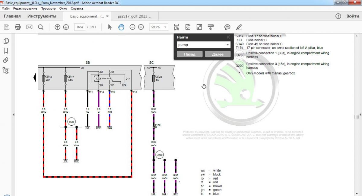

Приветствую! Подскажите, пожалуйста, расположение реле бензонасоса на октавии 2014 года с мотором MPI и ручной коробкой. Если верить схеме, то должно быть на блоке салонной электроники, но там какое-то многоконтактное реле с мелкими контактами. Больше ничего не нашёл... Оба предохранителя под капотом исправны.

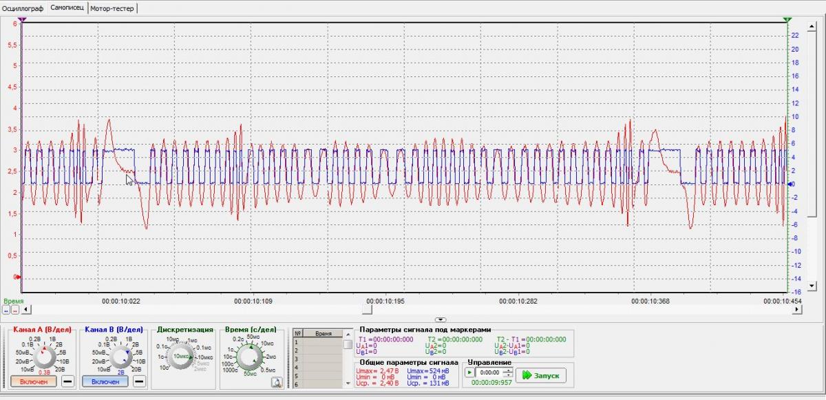

Прокрутка вручную, кривым стартером))) Импульсы с одного из проводов датчика положения распредвала - красная линия, синяя - те же импульсы после компаратора, превращённые в прямоугольник для проца. Искра и впрыск есть, один раз пыхнул.

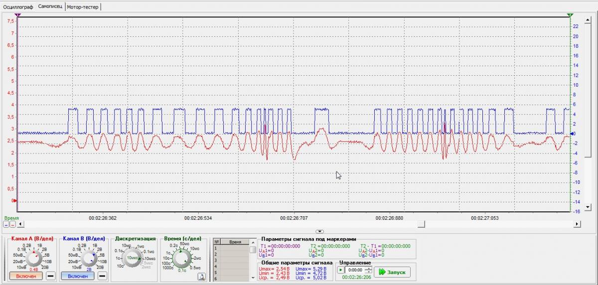

Прокрутка стартером. Импульсы с одного из проводов датчика положения распредвала - красная линия, синяя - те же импульсы после компаратора, превращённые в прямоугольник для проца. Ни искры, ни впрыска - нет.

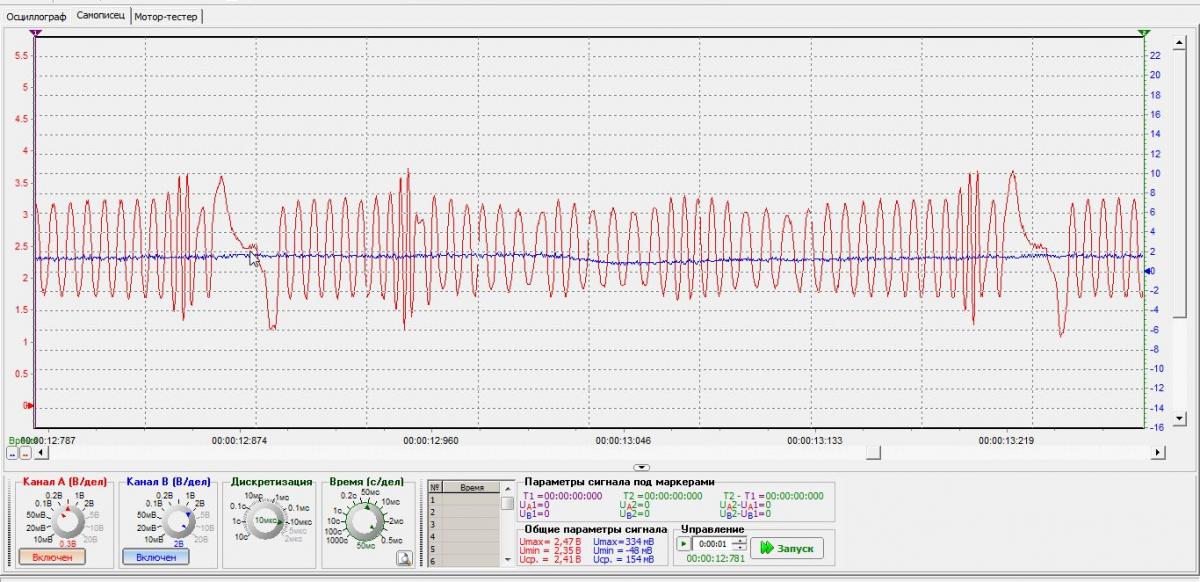

Вот осциллограмма прокрутки стартером. Формирователь синусоиды в прямоугольник вместо родного подключен от микаса 5.4. Красный - напряжение непосредственно с одного из выводов ДПКВ. Синий - напряжение на имитаторе форсунки. Форсунка не срабатывала. Прокрутка стратером. В принципе, всё должно работать, но импульса на форсунку нет. Надо ещё снять осциллограмму ручной прокрутки со срабатыванием форсунки.
Ап! П.с. - кирпич под педаль газа не предлагать.
В общем, отдельно диск синхронизации со звездой ГРМ на валу шуруповёрта работают отлично. Только ставлю внутрь - не работают))) Хрень. Там, кстати, задающий диск стоит на распредвале, рядом со звездой ГРМ. Коленвал отдельно стоит внизу мотора.
Только электростартер. Я уже думаю над этим. Сейчас попробую подать самый слабый сигнал с имитатора датчика на ЭБУ, и, одновременно, покрутить стартером. Намагниченность слабая на моторе у диска. Может звезда ГРМ магнитит вместе с цепью...
Пробовал подавать сигнал с имитатора через звуковую карту ПК - всё работает идеально на любых оборотах со 100, с разным количеством зубьев, даже меньше 15-ти. Шуруповёртом кручу - работает. Как только ставлю на двигатель - всё, не работает... Что за хрень? Пробовал соединить минус акб и ЭБУ напрямую проводом в 16 квадратов - не помогает.
